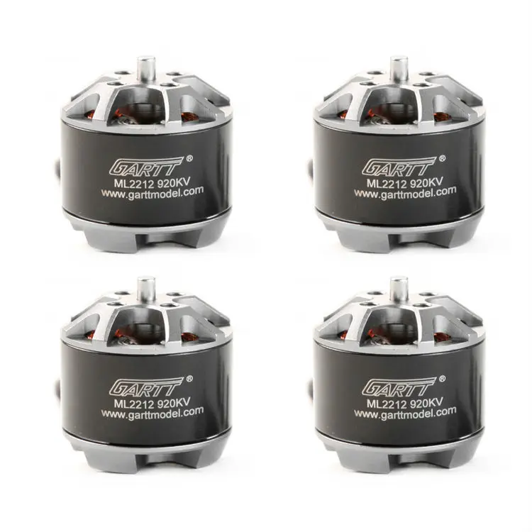

Foxbat
Камрады!
Планирую тоже собрать аппарат в размере 330.
Но мне больше важна грузоподъёмность.
Двигатели хочу 2212, но с максимально универсальным креплением пропов.
Что бы можно было ставить и карбон с большим шагом и обычные для более быстрых полётов.

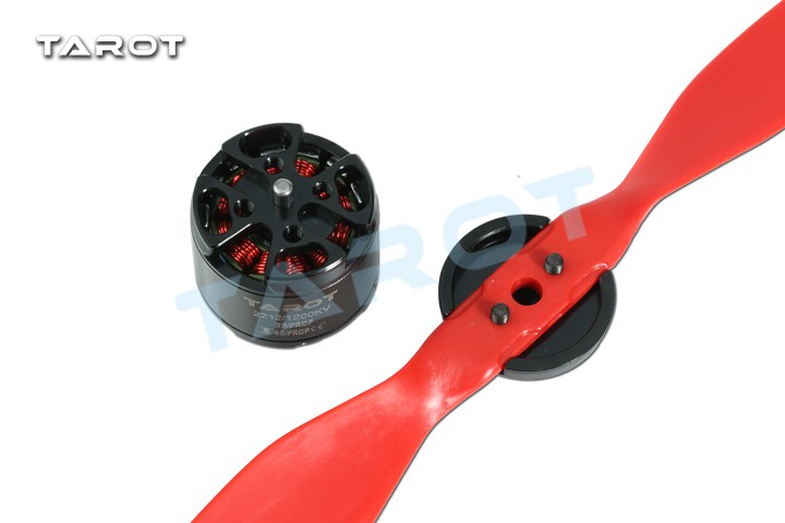

Из таких знаю только gartt ml2212
И с некоторой натяжкой Tarot TL400H9
Может кто ещё знает какие моторы с таким креплением пропеллера?

У тарота по фото намотка аккуратно-хорошая, но гартт выглядит лучше, хотя глянул фото с крышкой, тарот красив. И как бы ссылки лучше давать а не фото.
Вот кстати тест мотора гартт
правда там тест на говнопропах, да и стенд примерно такой же, но на 9-м пропе нету даже кг тяги, смысл тогда этого движка, если 2208 на 4S на 8-м пропе тянет 1100гр?!? Так 2208 ещё и легче чем 2212!
Ухты пухты, стенд и замер вообще не правильный, только увидел, весь поток от пропеллера идёт на стенд, в реальности там тяги больше чем на тесте. Ладно, тест лажа полная.
Вот данные производителя, черным по белому написано 3-4S.

всем привет, у меня рама 380 q поэтому принимаите в свои ряды)) хорошая тема про средние квадры, заметить бы ее раньше на годик!! уверен в дальнейшем таких рам станет намного больше. по плану собрать быстрого и эффективного надеюсь на вашу помощь.
Раму купил год назад, сразу моторики T tarot 2212 1200 как на фото выше.(в комплекте к моторам болты м3 короткие и на 380Q не достают,два 8 пропа на каждый моторик), потом весна, лето , осень,зима… и вот теперь подошла остальная комплектуха… крнтроллер revo f4/ регули блхеллиС 30A/аккум 5000 3S/
вес рамы 167,
аккум 420
моторы незнаю. около 200
  • еще 150= 937 этож киллограмище получается.
хочу скорости, и минут 20 полета. Что посоветуете, в плане пропов и аккума?? думаю 8*6 пропы но нет нигде ,Т крепление…
