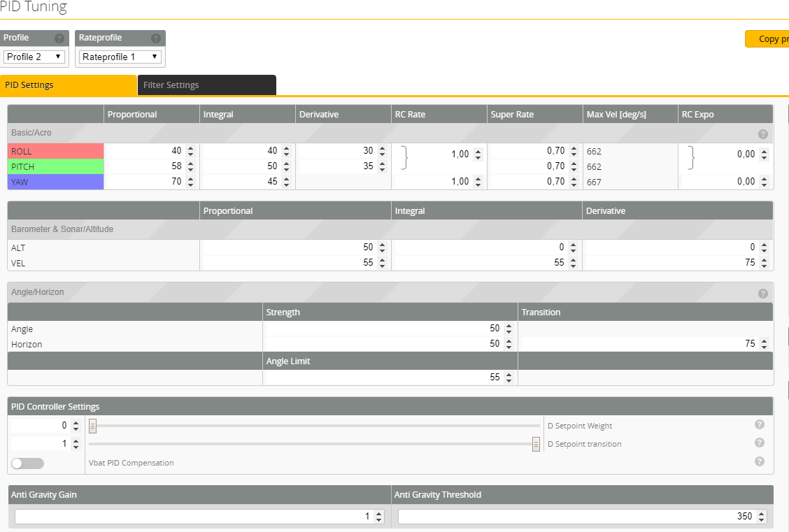

У меня тоже вопрос по пидам. Подскажите под мой сетап примерные настройки. 2212 моторы, 10 винты, 4s, рама Х образная.
images.vfl.ru/ii/1519328110/…/20695650.png

У меня все в районе сотенки. Смотрите осциляции, настраивайте в стабе.

в конфигураторе пресет для каждой рамы есть примерный. Как раз как вы спрашиваете.
а фактическое “число” не имеет значения
не совсем понял, как так? На мелких рамах, например Д, может быть 20-30, а на большой и 50 и 100. Мне кажется всё же есть разница…
ООООчень примерный, не понятно кем примеренный.
