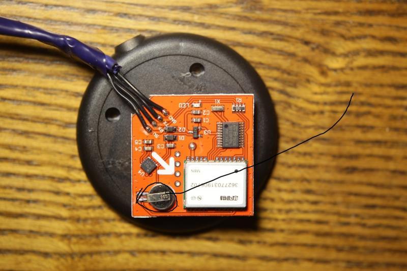

Замерзает именно компас, это видно по показаниям в ассистенте. Специально дома экспериментировал, охлаждал модуль в морозилке, подключал к назе и смотрел MOD компаса в ассистенте. На замороженном он всегда выходил за пределы допустимого диапазона, при отогревании все нормализовалось. Причем он у меня как-то влиял даже в режиме Atti, заваливается в сторону и пытается смотаться, отключаешь модуль из разъема, все ок.

Батарейка рядом с компасом это зло. Какие значения компаса в ассистанте? Там не видно ничего.
Может компас перепаять?

И ещё не скромный вопрос, как правильно размагнитить GPS? Все косячные GPS размагничивали? Или только выявили что сам он косячный?

а у кого от какой температуры мёрзнет ? как бы вот убедится точно что у меня не мёрзнет?
У кого мерзнет, нельзя ли впаять резистор какой согревающий?
Там обычная атмега
а точно везде атмега вот тут где атмега ? слева от GPS чипа ? они разве бывают в таких корпусах ?
погуглил бывают, в итоге
если это не чип компаса т.к как он везде такой стоит, атмега мёрзнуть не может, то получается чип GPS модуля ? а как он тогда влияет на то что замирают показания компаса

Нет там батарейки…
Эти таблетки - конденсаторы бОльшой емкости для сохранения настроек в памяти и т.д.

есть у кого возможность глянуть какая маркировка стоит на чипе ?
могу скинуть макро фото, укажите что именно фотографировать
Если мерзнет Атмега, то почему только показания компаса искажаются, а не ГПС?
И если установили, что именно показания компаса искажаются - Атмега совсем не может на это влиять, как мне кажется. Это именно компас выдает такие значения.
В идеале сделать такой тест - на компас маленький нагревающий элемент и в морозилку.

Используются как электрохимический источник электрического тока? Значит батарейка. Или если я буду писать ионистор, то значит он не магнитный и на компас не влияет, а батарейка влияет? Вот не думаю. Формальное название тут роли не играет.
чё то с трудом можно разобрать маркировку
вот так ? 32f030f4p6
тогда это нефига не Atmel а STM

Там обычная атмега
выходит что и не Атмега вовсе
вот температурные параметры этого
Тmin,°C -40
Тмакс,°C 85
так что с ним должно быть всё хорошо
Ну не вовсе. Другие модули с Атмегой. Не нужно так радикально. Пост 9 - rcopen.com/forum/f123/topic446370/9
Выходит мерзнут и те и другие - значит проц отпадает.
