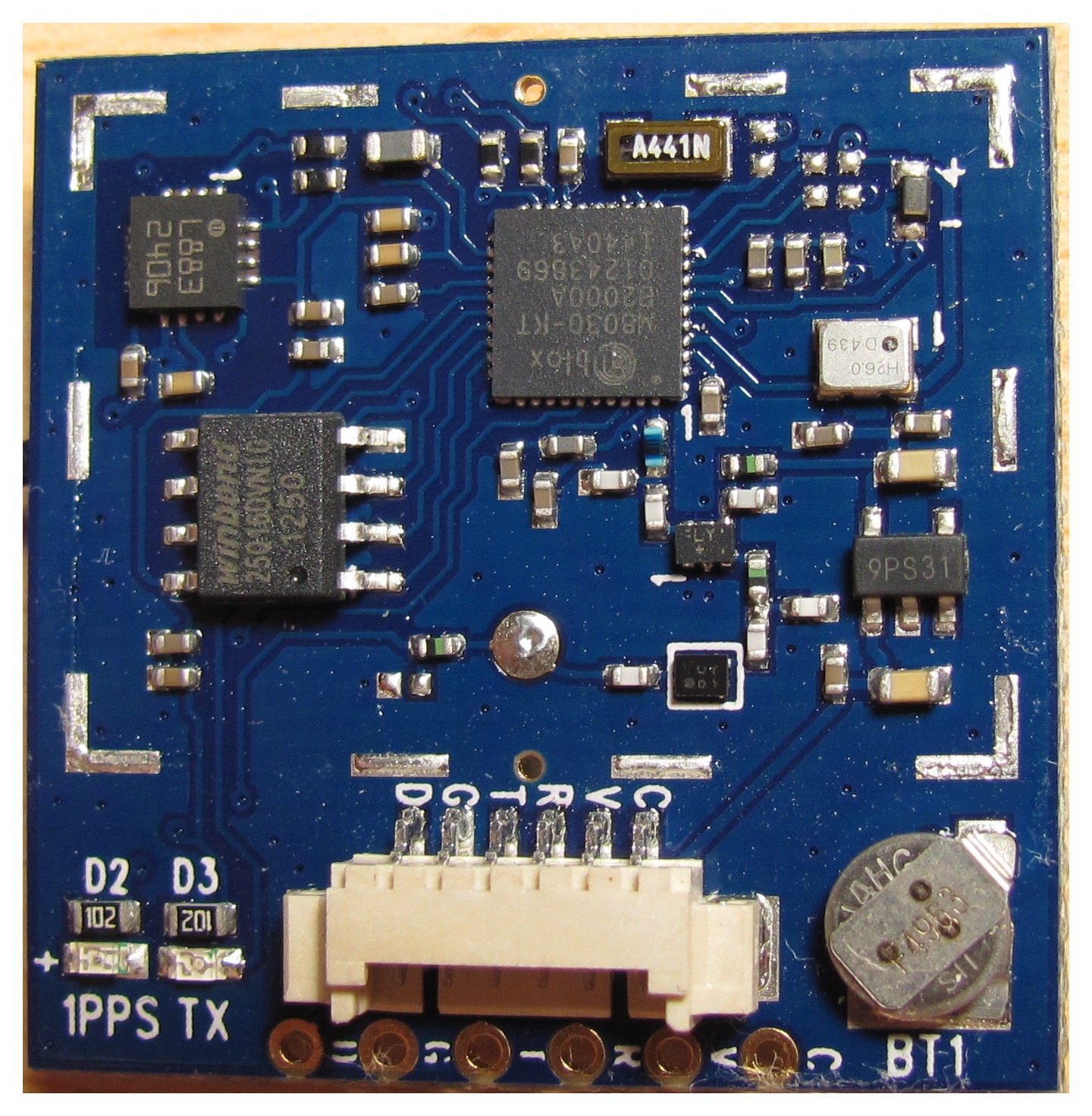

Спасибо, понял. Может кто-то знает как реанимировать gps radiolink ts100? Что там у него сгорает?
микруха с надписью 9ps31

перед тем как менять надо проверить
в исправном случае на входе (на фото нога ниже цифры 9) должно быть 4-6 вольт
на выходе (на фото нога выше цифры 9) должно быть 3.3 ±0.1v
