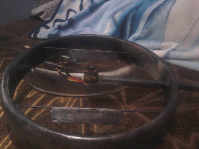

Расскажите о технологии изготовления кольца.
кольцо пилилоссь на координатноп станке фрезой из пенопласта ,обклеивалось волокном(48г на м.) в 3слоя живую,каждыйслой прошкуривался 800шкуркой. клей ЕДП .трубки от удочки(китай 2.5 набор трубок по 7 евро)
Какой получился вес кольца?
кстати, кто наблюдал за моим проектом видел хабы под лопасти от мини ламы.погонял их на трикоптере=если ставить в обрезаном виде лопасти до диаметра ротора 29см тяга на моторесоответствует винту 2лопасному gvs 11"х6".и вибраций нет по сравнению gvs.yj правда температурный режим более жосткий, потому што, хабы в виде стакана(ещо не доделаны)
без моторов и сервы,но с рулями тангажа, вес кольца=130г
Ммм, 1/4 килограмма только роторы, тяжеловато.
да согласен,но уменя 2 мотора на ротор ,соответственно и тяговая отдачабудет выше.потому и в новой версии поворотом роторов коректировать тангаж не планируется .
поворот роторов только для движения вперёд=назад
