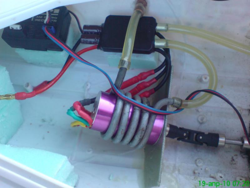

Моей Пиранье родного аккумулятора ровно на 15 минут хватает, а дальше на баржу сваливается и все. Аккумулятор на 2200mAh.
после переделки в моно,скорость возрасла в 2 раза=)) приятно=) правда родной кардан резинку-на 10ой минуте разорвало,буду заказывать graupner.
Результаты Вашей переделки посмотреть бы. Вотки, видио.
и мне интересно, у когото получится из “Г” конфетку сделать.
а какой мотор у вас там?
А граупнерский кардан пластиковый слабоватый, нада металл ставить
Согласен. У меня с двигателем 2845 инранер (около 400Вт) после 4 минут полного газа кардан спекся. Теперь пытаюсь вместо шарниров тросик туда вклеить от спидометра… То локтайт не держит, то трос рвется… Попробую впаять на свинец или олово тросик. Не получится, поставлю прямой вал, а то 2 минуты катания и опять ремонт. Так и лето пролетает быстро…
Проверьте трансмиссию на своей лодке.Граупнеровский кардан 400вт.спокойно выдерживает.Вот на такой лодке с мотором 460вт.,успешно эксплуатируется.😛
Проверьте,в одной ли плоскости находятся валы.😉
:)С уважением Алексей.
Дело в том, что кардан я использовал для стыковки гребного вала, вклееного практически с нулевым углом. Двигатель пришлось разместить с наклоном. При такой утановке шарнирам приходится вращаться и пластик расплавился. Если вариант с самодельным тросиком не будет нормально работать, то сделаю прямую линию (выход гребного вала будет под углом), что не очень хочется. Прямой вал будет ДЕШЕВЛЕ и меньше потерь на трение, чем покупной шарнир с тросиком Граупнер.

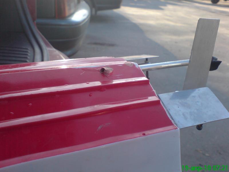

Что то как то тема затухла, приобрел недавно себе сей девайс, есть мысль поставить БК и руль, как думаете скока KV ему будет достаточно?
Чтобы на выходе было 27-30 тыс. оборотов. Для моно так советуют.
В первую очередь хочется сделать руль, серву заказал, а вот по руддеру назрел вопрос, какой посоветуете?
cgi.ebay.com/…/150537137718 (не реклама)
cgi.ebay.com/…/250829129789 (не реклама)
cgi.ebay.com/…/260632175683 (не реклама)
cgi.ebay.com/…/300477330616 (не реклама)
Посоветуйте плиз
cgi.ebay.com/…/150537137718 (не реклама)cgi.ebay.com/…/250829129789 (не реклама)
Посоветуйте плиз
Я бы поставил из последней ссылки, который 95 мм.
кто еще что скажет? не великоват ли 95мм для этой модельки?
А ты уже поставил свой руддер? Если да, то расскажи о впечатлениях и хотелось бы увидеть фото на какой высоте закрепил.
Нет, у меня руки никак не дойдут заняться этой лодкой. Всё железо есть, а времени нет. А руль у меня как раз 95мм и помоему нормально встанет.
намана
сставь так чтобы 50-60 было ниже дна
а штрут какой будет? вал? ну и тд?
Подскажите пожалста, вот когда я поставил 1 мотор, у меня стала резко скорость в поворотах теряться, прям просаживается в воду, повороты как в 260 посту мне и не сняться даже - только по огро-о-о-омному кругу.Это у всех так на пираньях, или что-то у меня ненормально?
Турнфин надо ставить. Такая же беда была. См. пост № 162 (по бокам сзади стоят). Я тоже под углом поставил, по прямой они еле касаются воды, а вповороте погружаются и работают.
