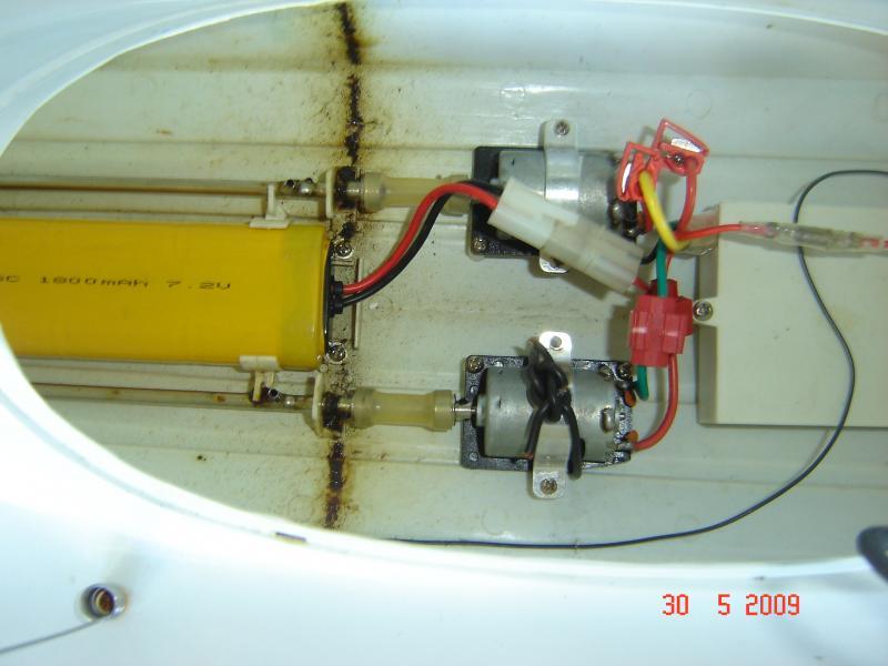

Выглядит всё как на фото из поста №136
Планирую купить еще пару акков для своей лодки, а то с одним скучновато будет.
Nosram Sports Pack 1800 NiCd 7.2v 1800 mAh - такой же по характеристикам, как и штатный акк, да и внешне очень похож.
Опять же - цена! 300 рэ за акк. Заряжаться будет Hyperion’oм EOS0606i 😃
