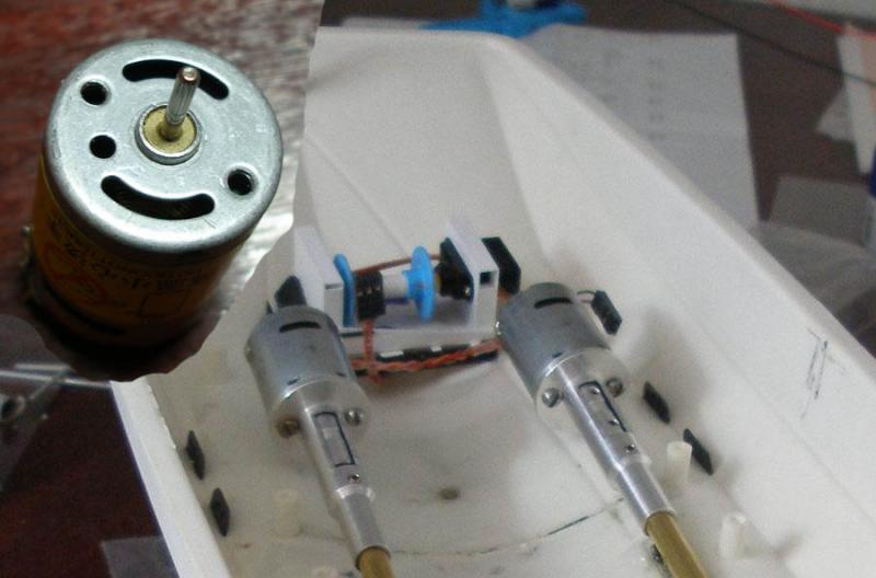

Генерал_Дрозд
У меня как раз вот такие вот и стоят. Только сгорают на номинале минуты за две. У меня винты, правда, поболее штатных.

Генерал_Дрозд
В итоге я двум спалил обмотки якоря, ещё 2 перегрел и пока снял в запас, третья пара пока на номинал не выводилась, но и на 80% нагрелись очень сильно. Мои выводы - слабоваты эти двигатели для винтов диаметром в 35 мм, нужно что-то посильнее.

Генерал_Дрозд
А винты поменьше - нету у меня столько, и так пара винтов в 1300 вышла. Охлаждение - помогает. Но у меня есть вот сомнение что хватит для охлаждения ротора, вода то подводится к статору, а там не обмотка, а электромагниты.
Впрочем на НИОКРы у меня керосину совсем нет, могу всю тему отдать по остаточной стоимости. С опытными змейками, шлангами и россыпью двигателей.
Orche
Смотрел на твои крепления моторов
rcopen.com/files/4de6968e9970730077b4750e
может есть смысл и их засверлить а потом надфилем - чтоб получился паз для притока воздуха для родных отверстий мотора?
А вообще когда я был в кружке трассового моделирования в СПб - то мы использовали подобные моторы на 12в у меня где то подобный лежит уже переделанный ->> там задняя крышка с щёточным узлом сделана из Фторопласта<< (Лучше охлаждение получалось) кажется с втулкой под ось из бронзы или латуни.
Так те кто по старше были использовали какую то жидкость Называли её “Кондиционер” - капали её прямо на ротор, во внутрь мотора - и помогало даже
