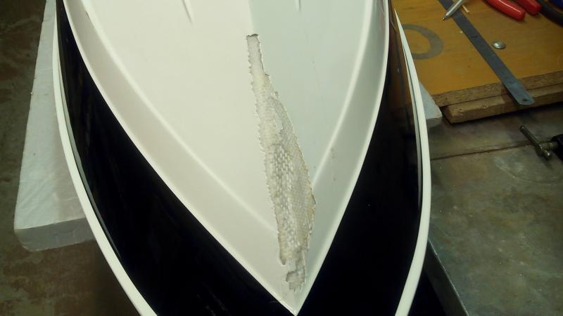

Ну и наконец то поработал шпаклевкой с поврежденным носом судна, вывел линию сопряжения бортов.
Было/стало
Было/стало
“было” вижу, а вот “стало” в упор не вижу 😁
Что то глюкануло(((
Теперь покраска только…
