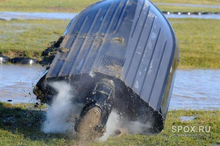

У прототипа 3 водомета , у Вас один .И это Вас не озаботило . Мы можем оценить плавность перехода поверхностей днища к водозаборнику только по фото . Что видим то и обсуждаем . Прутья защитной решетки очень толстые , перекрывают почти треть площади водозаборники . У меня есть сомнения , что невозможно было подогнать водозаборник к килеватым обводам . Владельцу катера пришлось оформить гидролыжу , чтобы правильно встроить водомет . forum.motolodka.ru/att/f1/1323671_137621.jpg forum.motolodka.ru/read.php?f=1&i=1323453&t=132345…

Уважаемый Владимир, устройство площадки для одного водомета по типу, приведенному Юрием, с успехом применяется на катерах и ни каких побочных явлений не наблюдается.
В свое время делал пару моделей,разной размерностью, с обводами катера БЛЕГГ-480 , но с погружным винтом. Вот там присутствует " трехугольная лыжа",в центральном корпусе с глубоким V,от транца до форштевня - идеальный вариант под установку водомета. Надо подумать над этим вариантом…
