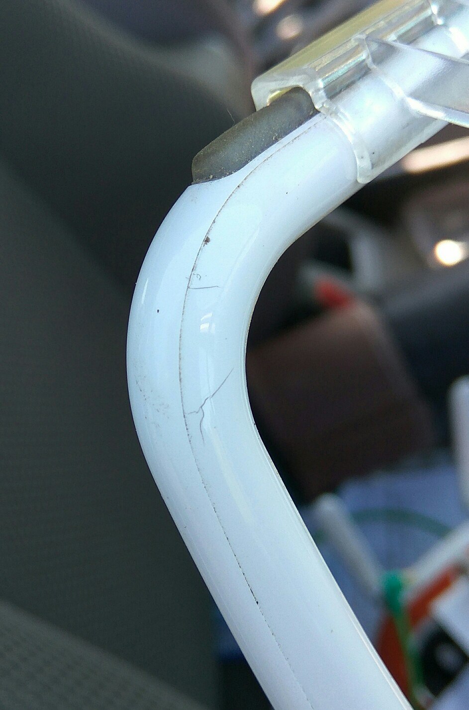

cdrugger
Сегодня на передней части ног нашёл микротрещины
RS-13
cdrugger:
нашёл микротрещины
И какие соображения,Максим? Вроде не падал (тфу три р.)
VladZam
RS-13:
И какие соображения
Да какие тут соображения, на трёшках из-за говнопластика пульты разваливались и лучи трещинами покрывались, а тут всего лишь на шасське несколько трещинок. У меня на четвёрке тоже трещинка появилась, даже не заметил когда, ничего, на полёт не влияет. 😃
VladZam
Вот ещё на аккуме тоже паутинка поползла, даже дырочку просверлить пришлось, что локализовать распространение.
