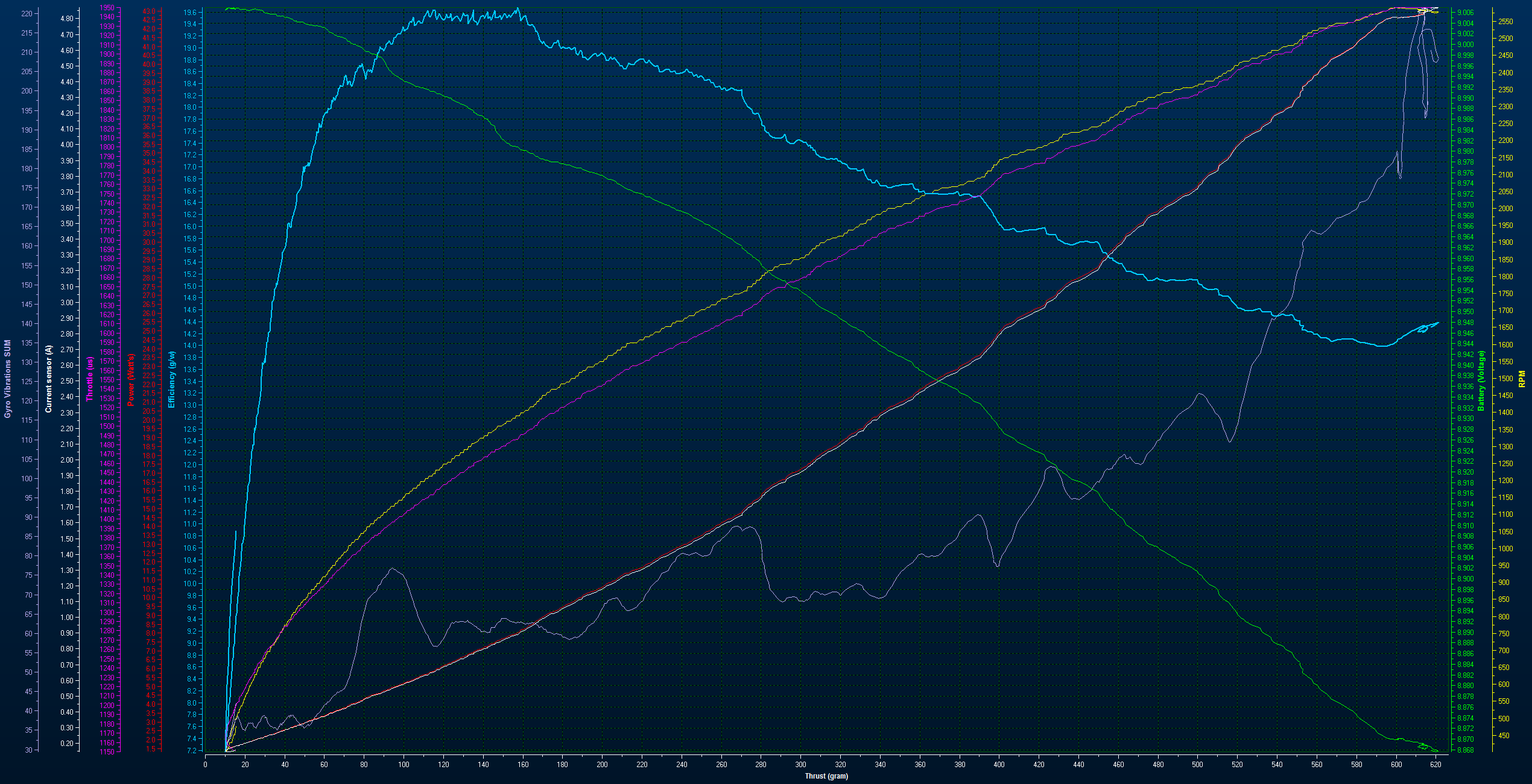

по-быстренькому накидал тут стенд и дописал софтину свою для тестов ВМГ 😃

да пробовал разные намотки 😃. эта с кв около 200 кажись… и на оч мелком напряжении для этого кв…
а так у стокового моторки подобного плана цифорки:
d.asta.cc/acMotorTest-[RC5010-360kV]-[17x5]-[14.8 …

кстати, заметил:
  • при питалове напрямую от батарейки цифры лучше 😃, чем если питать от БП, хотя и провода от БП толстенные и падение напряжения за тест символическое (< 0.1V)…
    причем на мелкой тяге цифры так вообще волшебные могут быть при питании от баты.
    и под 23 грамм-на-ватт наблюдается 😃 (при ~100 грамм тяги)
  • так же цифры разные от динамики “подачи”…
  • хобийные регули выдают цифры меньше, чем свой с цифрами 20kHz, тайминг 10 (угол опережения)
  • что симонка прошивка что хоббивинговская обычная - особой разницы нет
  • пропы что на фото-говно по живучести 😃. через некоторое время расслаиваются на нагрузке…

Nesenin
vis_asta:
кстати, если стоковый мотор крутануть 9ю вольтАми - так уже около того же и получим:
у всех есть зависимость вида
по X напряжение по Z гр\Вт по Y тяга.
с уменьшением напряжения растет эффективность, но падает диапозон тяг. можно варьировать kv и напряжением питания так что диапозон по тяге совпадет, тогда и график эффективности может совпасть (при совпадении условий)
vis_asta:
некоторые регуляторы сами по себе едят столько энергии что в точке 100гр ±3гр\Вт не редкость. собственно 5010 360kv с этим пропеллером в точке 100гр на напряжении 11.1В ест около 0.38 А. Я знаю регуляторы которые на этом напряжение кушают от 0.01А до 0.1А то есть может быть суммарное потребление и 0.39 и 0.48 у вас с этим как? и какой вес?
vis_asta:
  • пропы что на фото-говно по живучести . через некоторое время расслаиваются на нагрузке…
а еще у них проблемы с повторяемостью геометрии. в одной парти разброс от самого эффективного до худшего может составлять 1-2гр\Вт механической мощности…
причем на картинке разброс до 3х эт следствие не подходящих условий работы при нехватке воздушного пространства. в которой у меня наблюдалась четкая разница по тяге для больших пропеллеров разного направления вращения… см окончание тяг на графике для разных кривых.
а есть еще куча факторов влияющих на результат. изза которых так сложно верить цифрам.
