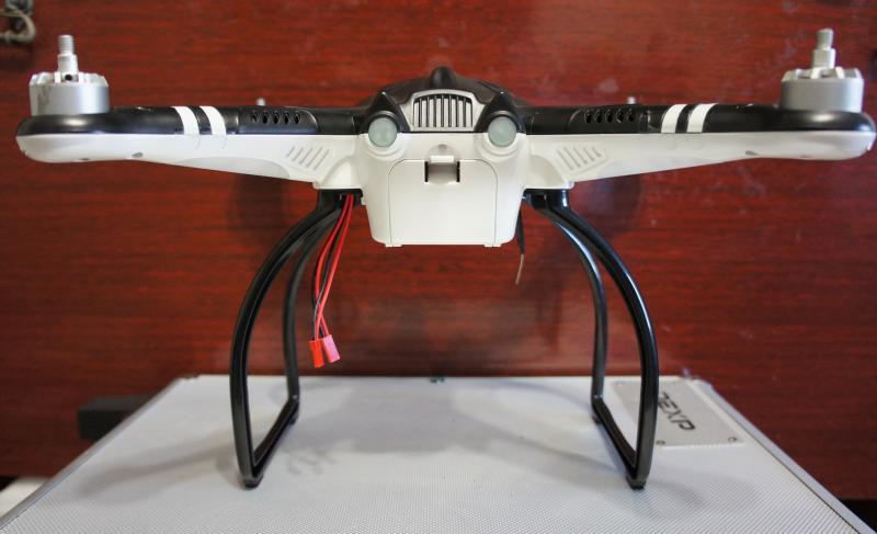

Наконец то пришли высокие шасси от Phantom 2, заказывал их не зная заранее, подойдут ли они, но они подошли, встали как родные, теперь квадрокоптер с этими ногами и увеличенным корпусом выглядит так
Плюсы этих ног в том, что они не только выше родных, но и легче на 5 грамм. Так же они значительно дешевле родных высоких ног (я брал примерно за 240 рублей).
Также пришло родное OSD, заказанное с hobbywow.com (не реклама), причем доставка составила всего 15 дней, так что можно смело от туда покупать запчасти к нашему квадрокоптеру за меньшие деньги, чем с родного сайта и алиэкспресса (правда доставка стоит 5 долларов, но все равно выгоднее выходит).
citric
на вид какие то хлюпенькие,при палении не спасут ни камеру и все что навешено так кажется.
Я наоборот укоротил ноги под самое не хочу))под гоночный квадр кошу))а то нафиг эти лапти под пузом,аэродинамику всю портят))
yurik_sl
SupermenCJ:
А батарейка какая?
SupermenCJ
yurik_sl:
А батарейка какая?
Аккумулятор от XK Detect X380, еще жду аккумулятор на 7000mAh от Hubsan X4 Pro H109S.
