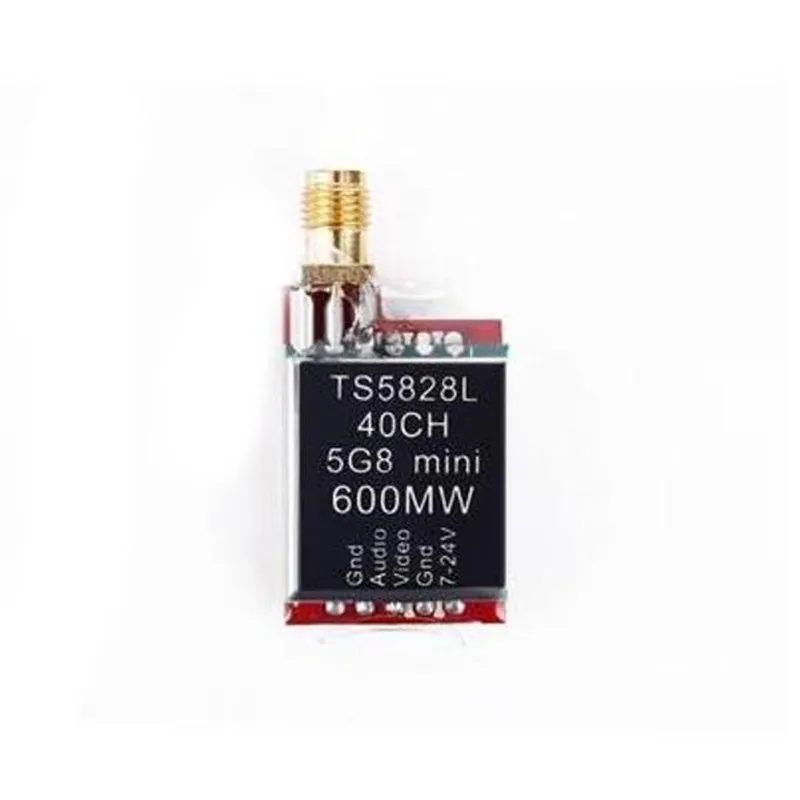

А кто какой передатчик юзает на 600мвт? А то собрался уже было ts5828 взять и в пару ему камеру компактную на 5в Eachine 1000TVL, чтоб ее на подвес рядом с экшн снимающей установить.
И тут засек что у ts5828 нет не то что 5в выхода, даже на 12 нет
У меня такая. Камера оказалась не востребована. Беру с экшн. 5в не нужны, камера с акк, пишет и дает выход ав.
Ну как то не охота менять Eken на другую, у которой есть АВ оут, тем более если приспичит фото режим включить на серийку не уверен что ФПВ при этом будет адекватно. Да и камеры с АВ оут сейчас от 4000т.р. - дороже чем чисто ФПВ камера
Ээээ. Фрикс разве не для видео съёмки? Видеть что видит камера весьма актуально, иначе съёмка в слепую не даст хорошей картинки.
И потом беки до 5в, можно взять пачку за 1$
Снимаю на yi, хоть взял в прошлом году, радует и сейчас
