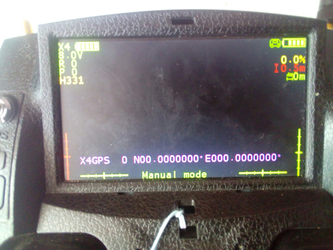

Всем доброго времени,у одного пилота случилась такое,-(слова автора)-Ребята вот такая бЯда может кто сталкивался какую прошивку не ставлю все ни почём не ловит сам хапсанчик спутники и более того на пульте не отображает вообще что у пульта есть гпс подскажите что такое может кто то сталкивался с такой бЯдой местами уже пробывал датчики менять не помогло!
Мот было у кого что подобное,или соображения на эту тему есть?
Я надеюсь, что этот перевод в порядке.
Я не знаю, исправили ли вы это, но я все равно объясню, как это может кому-то помочь.
Недавно у меня была такая же проблема со стандартным передатчиком. На печатной плате преобразователя имеются два индуктора, которые могут стать разомкнутыми. Один справа стал открытым контуром на шахте, поэтому я снял индуктор и заменил его маленьким куском медной проволоки.
Другой человек недавно имел левую индуктивность, которая стала разомкнутой.
I had the same problem recently with the standard transmitter. There are two inductors on the transmitter circuit board that can become open circuit. The one on the right became open circuit on mine so I removed the inductor and replaced it with a small piece of copper wire.
Another person recently had the left inductor become open circuit.
