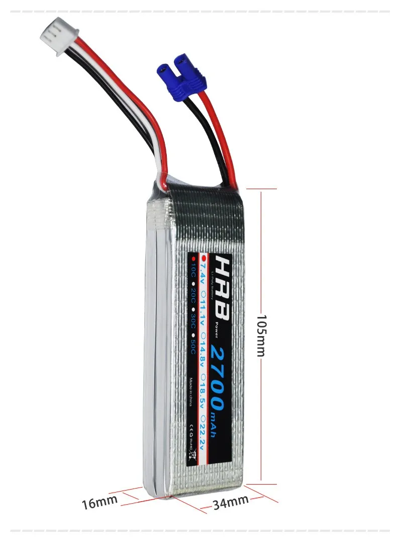

Вот хорошие батарейки, тут советовали не раз: 2S и 3S НЕ РЕКЛАМА!
poleg
AlexPebody:
Спасибо, а их можно заряжать штатной зарядкой к коптеру?
2S можно. 3S - нет.
Есть сомнение, влезет ли 3S в корпус… Хотя, его можно и снизу корпуса примотать синей изолентой. Изумительный вид будет. (шутка). 😉 😃

Понятно, спасибо, закажу тогда пожалуй 2S.
Он правда судя по описалову на 6 мм длиннее штатного (105 мм против 98,6 мм), кто такой использует, нормально в отсек влезает, места для проводов хватает?
Впритык, но влезает и даже крышку можно закрыть с натягом. Или небольшие пропилы под провода в крышке сделать.Вид не особо портится и с проводами проблема решается.

2017 новый прибыл hrb батареи липо 7.4 В 2600 мАч 30c lipo батареи akku bateria для rc hubsan h501s 4-xis quadcopter вертолет
www.aliexpress.com/item/…/32813704396.html
(from AliExpress Android) не реклама,а этот 30с пошустрее будет?
Я имею ввиду не в gps режиме,может кто брал…?

denis_bingo:
пошустрее будет?
По-шустрей не будет,но ток отдачи больше,если газовать,просаживатся не будет,а так тоже самое.показания на пульте по-адекватнее.

denis_bingo:
кто пробовал? в ней длинна и вес слишком поболее, надо как то его закрепить…
