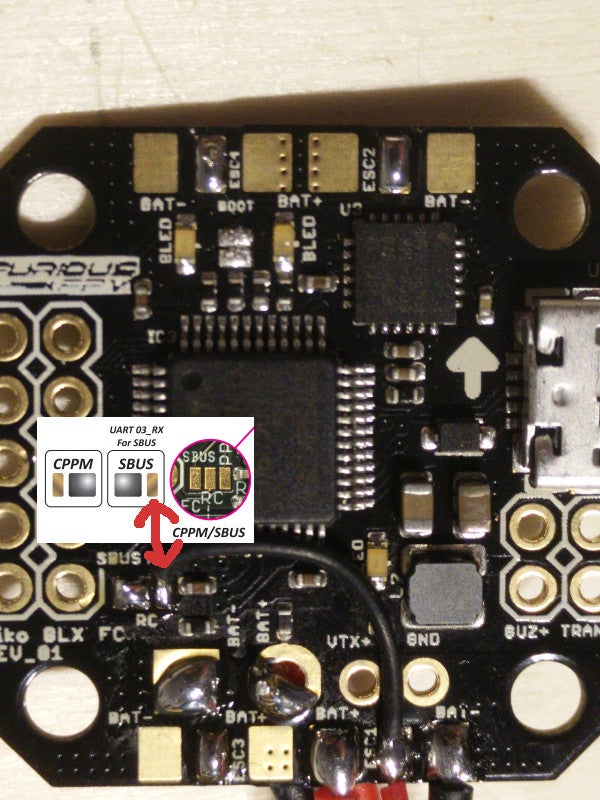

Да, так и надо, припаять выход мотора к площадке ppm на перемычке ppm/sbus.
Есть второй вариант, соединить перемычку иначе, тогда ppm появится на большом отверстии слева, туда и припаять мотор. А SBUS подключить к другому UART’у. Но при этом теряется один из портов.
В CLI надо только вот это вводить:
resource ppm none
resource motor 1 A07
save

Чтобы dshot заработал. Ему надо DMA на каждом выходе. У первого выхода нет DMA, зато есть на PPM.

Ну что вы все так любите спорить о том, о чём ничего не знаете? Неужели так трудно принять совет и попробовать?
Это проблема с DMA. Открываешь документацию на чип и видишь, что на A04 нет DMA. А на A07 есть. Если у Романа pikoblx, то у него тоже первый мотор не крутится.
А на другом полётнике другая разводка и регули полключены к другим ногам процессора. Если повезло, то на этих ногах есть DMA и не надо ничего перепаивать и переопределять ресурсы.
Загрузка в 45% некритична. В 3.1 даже более высокая загрузка не влияет на стабильность луптайма. У меня на PikoBLX 8/8, dshot300, телеметрия и даже акселерометр не отключен.
Завтра попробую перепаять и отпишусь.
Вы были правы! Сделал как написали - и все заработало FC PIKOBLX DSHOT600 looptime 8/8
Спасибо большое.
