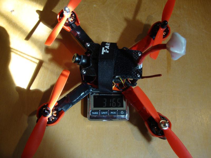

Есть realacc x210.
Мне не нравится в ней торчащая линза и некая кондовость с виду, а еще я хотел получить сетап меньше 300 грамм, ну просто фишка у меня такая, типа перфекционизм )))
Торчащую линзу убрать, возможно, получится, хотя и не факт - места в “мини-трамвае” тоже весьма мало.
А вот получить сетап меньше 300 г это вряд ли - разницы по весу с x210, судя по всему, не будет, а если и будет - то единицы грамм.
Вот мой сетап на x210 - без особых претензий к весу:
От этого веса можно сэкономить:
- оставить по 2 винта крепления каждого мотора (сейчас по 4) - минус 6-7 г.
- поставить “пчёлки” или “рейсстары” вместо “кондовых” xRotor - минус 12-15 г.
- поставить 2-лопастные “бульнозы” - минус 5 г.
- поставить “клевер” на коротком хвосте и без обтекателя.
- убрать защитную пластину под аккумулятором.
В общем, где-то к 300 г можно подползти, но пункты с 3 по 5 - это уже “изврат в угоду весу”.

У меня на более тяжелой раме вес меньше.
У вас пункты 2 и 3 выполнены из моего списка 😃
Моторки тоже полегче.
Правда, на защите моторов грамм 10-15 добавили.
А винты и у меня стальные.
