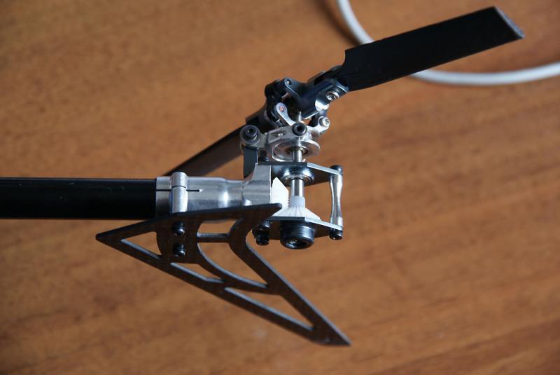

где поставить? на пульте или на самой гире?
На пульте у вас на второй фотке стоит режим удержания GY на первой STD-это без удержания.
По фотке где хвостовой слайдер это у вас центральное положение? если да то на лицо у вас стоит анти предкомпенсация, иными словами лопасти уже стоят так что образуется тяга в ту же сторону что и начинает крутится балка от реактивного момента ротора.Если у вас при этом стоит режим без удержания то будет крутить.И ещё одно у вас как переключается режим STD на GY?

На фото не среднее положение, в реале стоит четко по середине.

Не понимаю что у вас там происходит слайдер точно ходит нормально, и лопасти меняют угол в обе стороны?) т.е. слайдер НОРМАЛЬНО ходит от конца и до конца? Лимиты вы выставили в гироскопе?
Лимиты выставлены, для проверки даже выставлял в максимум. Лопасти меняют угол как положено во все стороны. При включеном верте понимая как должны работать лопасти и в каком направлении поворачиваться в разных случаях - дергаю хвост в раные стороны руками (без оборотов) все работает и отклоняется как положено. Но при оборотах дует гад ВЛЕВО:)

А там конструктивный про.б с предкомпенсацией, она там ОБРАТНАЯ. Можно перебросить линки цапф, тогда в середине будет правильная предкомпенсация, тогда надо будет еще и гироскоп среверсировать, и руддер.
Вот посмотрите на мои лопасти, надеюсь будет понятно как это делается:
Все предельно понятно, сейчас переделаю и попробую. Просто я по мануалу собирал - получается мануал неправильный

Не торопитесь с этим, летать он ДОЛЖЕН и без этого шаманства, это просто улучшает его характеристики, но по нормальному должен летать и без этой переделки.
