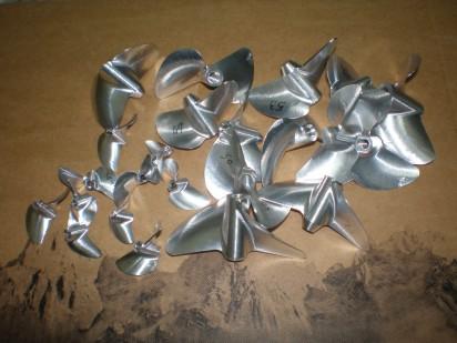

Maxim28
BelMik:
Ух ты, а расскажите как Вы это делаете? А самое главное, как проектируете винт?
Как-то так-
Проектирую в PROPCAD
