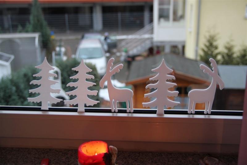

Вспененный или экструдированный пенополистирол. Резку-тележку для роспуска на листы поставить. Вырезал толстый фюзеляж или крыло, а потом их же нашинковать на тележке.
И только шуба заворачивается.
“Доски” конвейером выскакивать будут. Не надо ни какого ЁпПП.
(Фото не мои. Только как пример.)

Точность у такого пенореза не абсолютная, погрешность около 0,25%. Для хоббийного применения, думаю, вполне годится
Corel может сразу делать DXF. Из них можно конвертировать в формат пенорезки. Посмотрите в моём дневнике или тут cnc-hotwire.de/content/Programmdat_ru.html .
модель с круглым фюзом не моя, но сделана на такой-же пенорезке.
