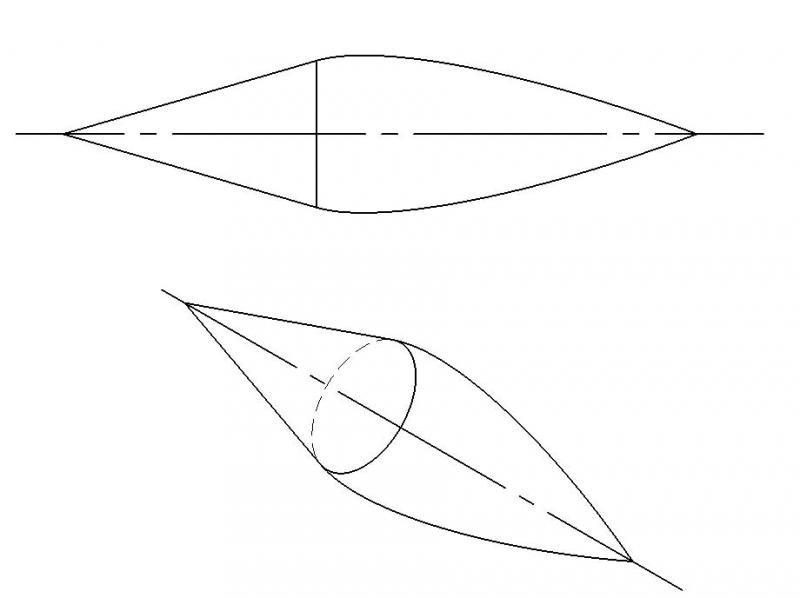

Смотрю ты в 3D уже проект сделал. Так вот, такой кок даст повышенное сопротивлние. Закругли!.. К примеру вот так:
Дай мне твои параметры (длина фюза, диаметр и расположение импеллера), я тебе построю воздуховод с коком. При желании и виртуально продуть могу 😒
