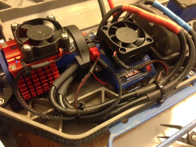

DОКТОR:
Культурно и слеш - разные понятия))
Ну вот как-то так ))
На выходе регулятора - двойник, в него подключил оба вентилятора.
Никто не запрещает и в приёмник воткнуть, токи небольшие…

IvanSpb:
Красиво! Требую фото после недели каталок! 😉

IvanSpb
Чтобы грязь не попадала ставится зашита.
Каждый сам что-то придумывает.
Вариантов масса, я просто заказал tray cover от jconcepts.
Делают специально для Слэша.
