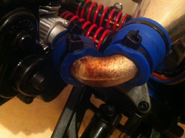

Есть вопрос, а именно по реве. Рева платина, шланги штатные, выхлоп штатный мотор заменен на ОС 18. Во время переворота пока машинка лежит на спине топливо начинает попадать в глушак и струей летит или просто двиг заливает и он глохнет.
Укого какие мысли?

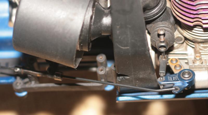

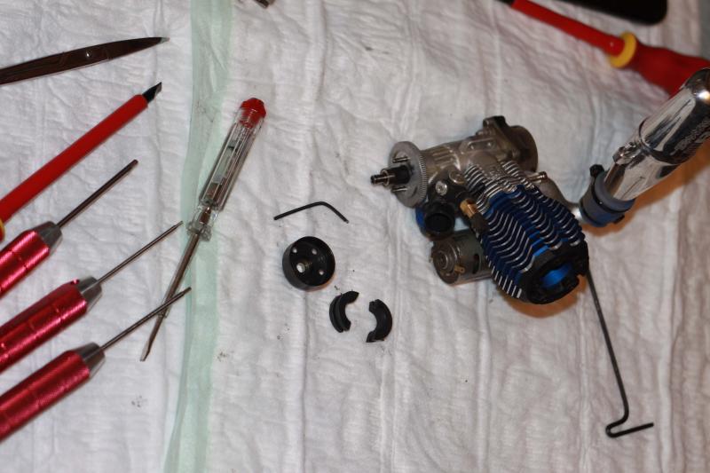

Коллеги, может кто помочь начинающему моделисту? 😃.
Нужно по шагам понять как снять двиг и посмотреть в каком состоянии сцепление. Я пока на следующем этапе:
  1. Снял клемы изистартера.
  2. Открутил качалку
  3. Открутил выхлоп от задней рамы
  4. снял патрубки
    После этого вроде движок остался на двух болтах к мотораме, один из них - регулировочный, для регулировки прижатия шестерни колокола к спуру (или как его там - большая такая, похожая на главную, шестерня 😃.
  5. скрутил эти два болта.
    Достать двиг не могу 😦. С одной стороны мешает спур, с другой - выступы моторамы.
Чего делать? 😃.
Сори, если глупый вопрос, но у меня это в первый раз 😃.

Shap…
А мотораму не пробывал снять ??? Хотя например у меня вылазит почти свободно…
Shap
catdog:
Shap…
При первичном внешнем осмотре сделал вывод - что целиком мотораму снять сложнее 😃. Может я чего не то открутил и вот это самая регулируемая часть - это часть моторамы? А двиг другими болтами крепится?

Shap:
Не надо снимать мото рамы и не надо откручивать это длинные болты, и не надо откручивать качалку!!!
  1. Снимаешь электро провода со стартера, свечи.
  2. Откручиваешь выхлопную трубу от кузова, перерезаешь хомут и отсоединяешь ее в том месте где соединяется приемная труба и глушитель.
  3. Откручаваешь 4 болта крепления двигателя к мотораме ( к одному из этих болтов крепится шелтый провод, шестигранник надо вставлять с верху, вдоль головки охлаждения, если посмотреть сверху ты увидешь головки болтив, состороны стартера ключ протисни между головкой двигателя и моторчиким)!!!
    И все!, двигатель свободно вынимается, только не забудь скинуть топрливный шланг!!!
    Собирать в обратном порядке!
Shap
slavon77v:
  1. Откручаваешь 4 болта крепления двигателя к мотораме
Спасибо!!! все получилось 😃. Теперь дума, как снять стопорное кольцо перед колоколом которое стоит 😃… в отверстия колокола видно, что кулачки разжимаются да же от вращения пальцами… видимо таки правильное было предположение, что сцепление виновато в движении на холостых.
updt: усе. результат - причина найдена, лопнувшая пружинка сцепления:
Всем спасибо за советы 😃.
Только автоматом родился другой вопрос… если у меня по умолчанию такое сцепление (“двух кулачковое”) - т.е. две шпильки в маховике… трех кулачковое получается никак? 😃… а то такое как сейчас - фиг найдешь 😦.

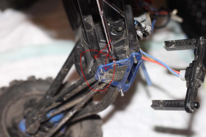

Занимаясь съёмом мотора, обнаружил следующую неприятность:
Т.е. видно, что откололась часть днища и теперь торчат некие шпильки (стрелками указан скол и шпильки, те шпильки, что не обведены - я знаю зачем 😃 )
Что на этом месте было? 😃, хоть убей не помню 😦.

Shap:
Штырьки которые обведены закрываюстся той частью которая у тебя отломилась (нижнея задняя защита), а верхние штырьки закрываются рогатиной крепления кузова, к этой рогатине крепится еще разьем стартера и глушитель выхлопной трубы, ты вукрутил из неё опоры крепления кузова.

Evgeniy_R
catdog:
Evgeniy R, мое мнение такого что при перевороте непоступает просто напросто топливо в карб… поставь подлинее шланг от бака…
Забавно))) двиг то как работает тогда и как это связано с фонтаном топлива из трубы. Шланг от бака к карбу в стоке очень длиный в пару витков
www.traxxas.com/products/…/5304-side-shot.jpg
Причем на родном моторе такого не наблюдалось, все изменения это только смена мотора.
