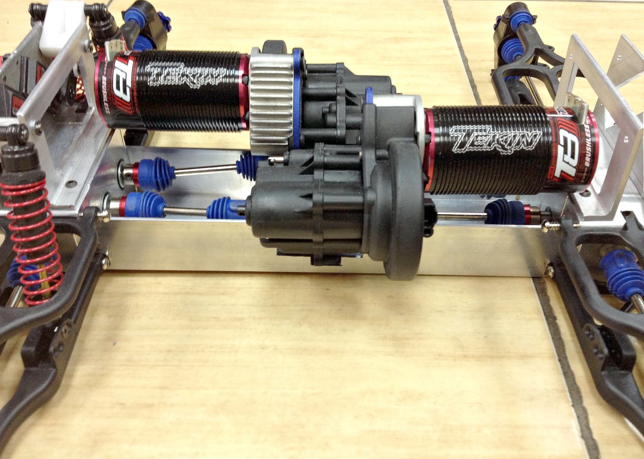

Сделал финальную версию подвески.
Пока только на один мост.
Рычаги управления клиренса сделал из ПТФЭ.
В данный момент сделал все рамки для серв управления клиренсом, осталось закрепить их на редукторах.
Так же надо cделать рычаги из PTFE.
Далее центральная рама с двигателями и коробками передач.
И последний этап по шасси - рулевые сервы и тяги.

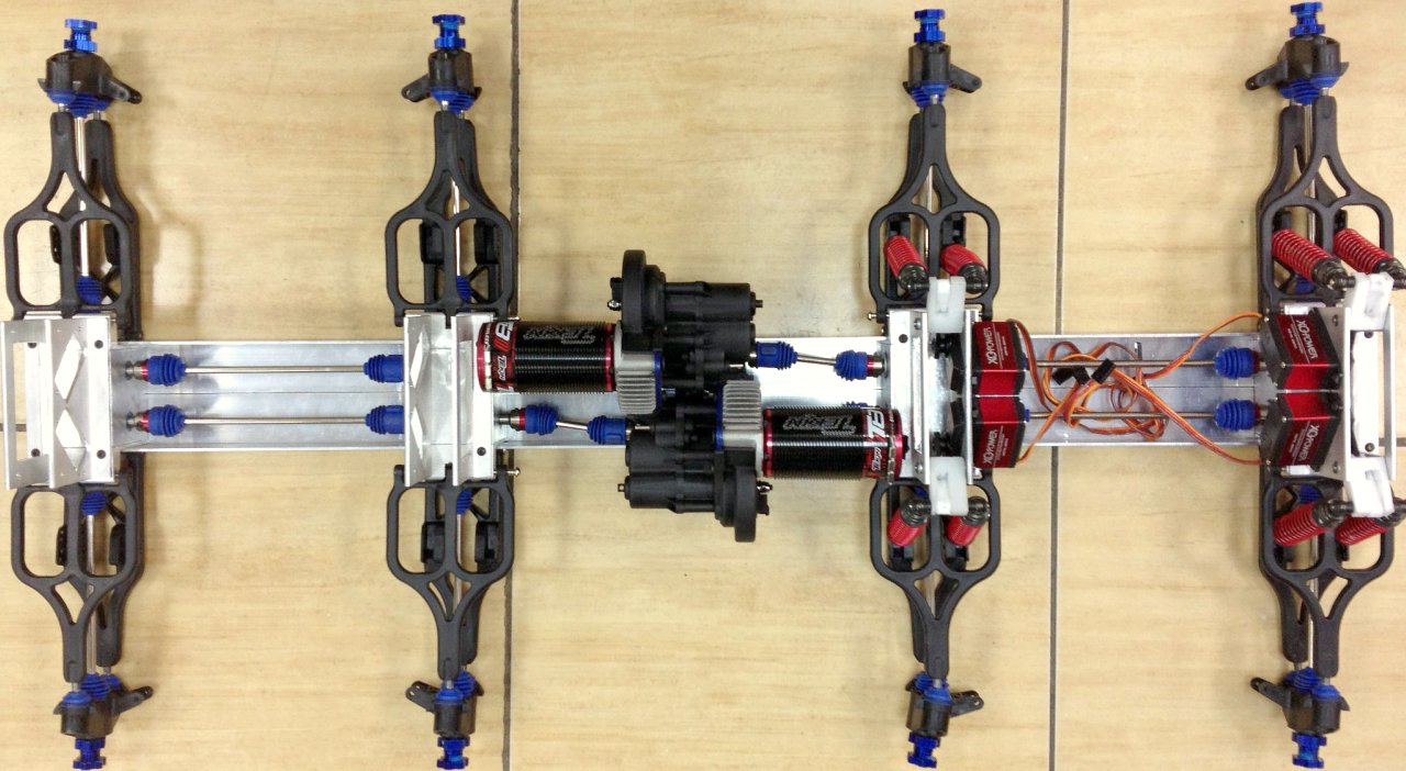

Собрал подвеску на одну половину машины, на днях проверю.
Первый модуль 4x4
Грузоподъемность около 5 kg. Максимальный ток потребления электроподвески 2А от 3S LiPo.
круто, а сервы нормально нагрузку держат?
Пока снимал видео (около 30 минут) - нагрелись незначительно.
В крайних положениях на сервы практически нет нагрузки, т.к. нагрузка в другой плоскости.
Я думаю, что в промежуточном положении подвески ездить постоянно не стоит, т.к. сервы быстро износятся и это самый энерго затратный режим -
расход энергии может быть близким к потреблению ходовым мотором.

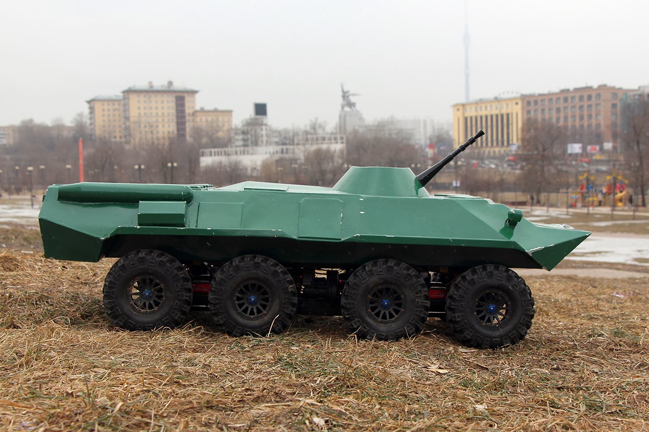

Кузов точно БТРовский нужно делать.
Кузов БТР хотел бы сделать, переживаю, что он очень остроугольный и будет очень травмоопасным для окружающих. Мне дочка пластиковым Саммитом на полном ходу в ногу въехала, долго потом болело. А этот агрегат ногу, наверное, просто оторвет.

Насчет рамы - это черновая работа, у центральной части придется увеличить жесткость и крепление коробок сделать. Торсионная жесткость в варианте 8х8 пока слабовата.
С испытаниями на ходу есть некоторая трудность - я не обратил внимание на сервы клиренса, что они в противофазе работают, надо было делать расположение, как и моторы. Т.е. с обычного пульта неудобно управлять клиренсом для тестового заезда, а систему на MultiWii (на котором эти проблемы можно решить) я быстро осилить не смогу. Еще с рулевыми сервами возьни много будет.
Получить инверсный PWM сигнал на сервы простым способом наверное нельзя?
1 вниз 2 вверх ?
Вадим, попробую на MultiWii сразу закодить. Ограничусь пока только статичным клиренсом без инерциальной системы стабилизации.
