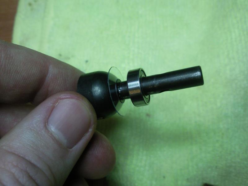

В моей Е-МТА выявил слабость - подшипники ШРУСа вымываются водой, особенно внутренние, как с этим бороться? (Забил их молибденовой смазкой, но думаю это не надолго. Отсекатель или пыльник придумать бы)
Придумывать не надо - “всё украдено до нас”. Надо искать подходящие пыльники типа синеньких от тракса или чёрных от других моделей по размеру. Я вообще думаю о замене колесных кулаков или хабов (pd1498 - даже не знаю как они тут правильно называются) на e-revo-вские (но для этого придётся менять длину тяги) или имплантировать пыльники от них. У ревовских там все неплохо продумано и подши вроде закрытые.

Разобрал кулак. Там два подшипника 6х12х4 мм (отверстие, внешн., ширина) вроде закрытые, но с большим люфтом. Как вариант - подобрать набор из восьми керамических или просто более качественных подшей. Кулак - полная копия от MGT8. Где-то видел как парень делал апгрейд на траксовские кулаки - ему пришлось пересверливать отверстие для шпонки хекса (у рево подшипники шире кажется).
Mismar:
Можно сделать что-то типа такого:
Не отображается - как посмотреть?
Tkostik
Mismar:
Теперь должно.

Я владею МТА-4 S50 рычаги полуоси и ступицы апсолютно идентичны. По поводу шрусов, они должны быть сухими, просто иногда промывайте их вэдэшкой, в противном случае на смазку налипнет грязь с песком, и быстро все это съест. По поводу самих ступиц, люди ставят от T-MAXX RPM там лишь требуется подпилить втулку между подшипниками. ПС катаю круглый год, иногда и в -20С
Но лучше - в смазке и резиновом чехле, а то голые ржавеют.
Шрусы должны быть сухие. Это аксиома. Ржавеют и хрен с ними - пользуйтесь wd40 после каждой мокрой покатушки.
Понято! Тогда вопрос, по-вашему (из опыта) стоит ли загоняться с резиновыми чехлами на CVD и pivot balls? Я думал, что как и в настоящем автомобиле они предохранят детали от повышенного износа… Так что вопрос именно с практической точки зрения, можете ли вы сравнить с ними и без них эксплуатацию модели?
