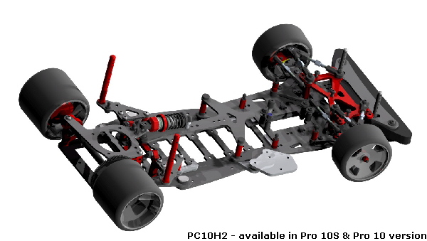

вот еще пример
Очень плохо расположено колесо по отношению к оси поворота,я про переднюю подвеску.Лучший вариант когда ось поворота совпадает с реальной осью.Тогда шасси не рыскает на прямой,для формул это архиважно.
Вы про плечо обкатки, как я понимаю. так оно практически на всех РЦ моделях положительное, не только на F10. Оно и так не рыскает, поверьте. Вопрос правильных настроек.
Можное еще на поклон к Олегу Бабичу пойти и выпросить у него наконечники его модные
Можно и Виталия Карпова эту деталь спросить,он это шасси обкатывает.
Я так понимаю, Василий хочет замутить как раз нечто подобное…
Лопата спереди знатная…
