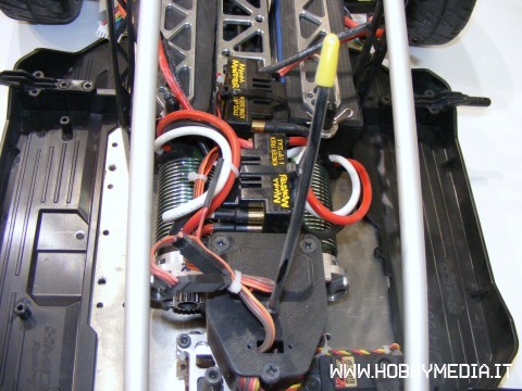

Предыдущая версия с прошлой выставки там привод от 2х моторов сразу идет на центральный дифф:
Именно она ездила на видюшке в 639 посте rcopen.com/forum/f35/topic188115/601
Вообще меня расстраивает подход турков к электро теме, слишком они увлеклись бензином, а электро всетаки перспективнове направление ))
Первая версия с конверсией (2028 и мабма хл2) мне нравится тем, что я могу менять передатку, кататься во дворе на электромоторе, потом это быстро все скидывать перед соревнованиями, ставить двс с трубой и на соревах уже ехать на бензине. Но при такой компановке смущает очень задняя развесовка из за аккумов
Вторая конечно понавальнее будет, плюс поскольку моторы стоят от 8го масштаба (комбо мм 2200 + регуль) у нас тут ест много прошареных людей в этих регулях и всякие саркофаги герметичные для регулей найти проще найти. Плюс ремонт этих регулей и моторов.
Но вот так просто переделать туда-сюда уже не получится, там уже отверстия в деке новые. Ну и не понятно в какой версии эта электричка выйдет то в конверсии или это будет сразу новая шась.
Третьего варианта 2028 плюс мамба хл2 и привод на центральнк пока нету. Хотя можно от ФСа наверное все взять))

Предыдущая версия
самая удачная
Электричка пустой кажется без двс и бака)
Развесовка такая-же осталась?
Насчет развесовки точно не знаю, но думаю, что примерно та-же что и на бензинке и осталась. Ну может быть чуть-чуть задняя
