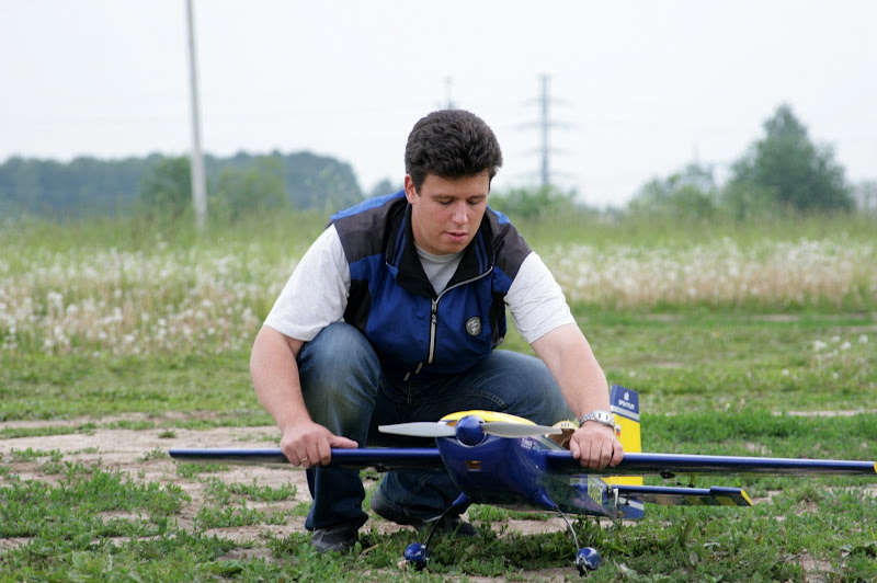

вот так Виктор собирает самолеты, щелей нет

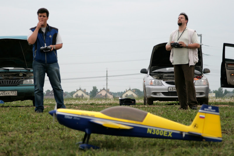

Бомба
Наконец то мы увидели красоту во всей красе! И в полете и в статике!
