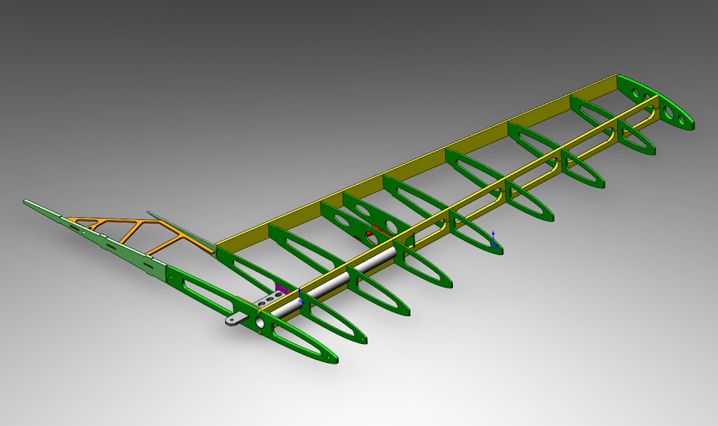

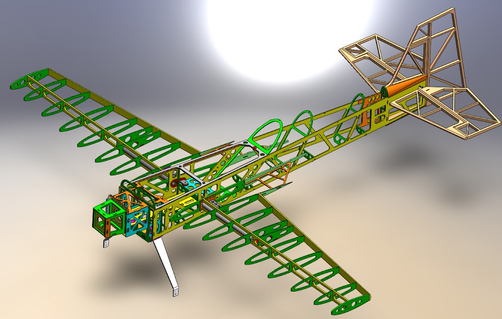

Подходит к концу отрисовка Катаны 50Е. На рис. ниже изображена 3д модель с отрисованными деталями. Здесь не показаны обшивка, элероны и некоторые мелкие детали т.к. дорисовываются. Далее буду проверять все детали, сочленения, стыковки и т.п. на ошибки.
Чтобы не отклоняться от данной темы, после проверки чертежей, работу по разработке чертежей на Катану выложу у себя в дневнике. Чертежи будут с общими видами, разрезами, схемой раскраски, раскладкой деталей для резки, нарезкой на капот и фонарь и спецификацией, в dxf/dwg форматах. 3д модель я выложить не могу, будут хорошие картинки.😃
лонжерон консоли крыла, материал бальза 4мм
