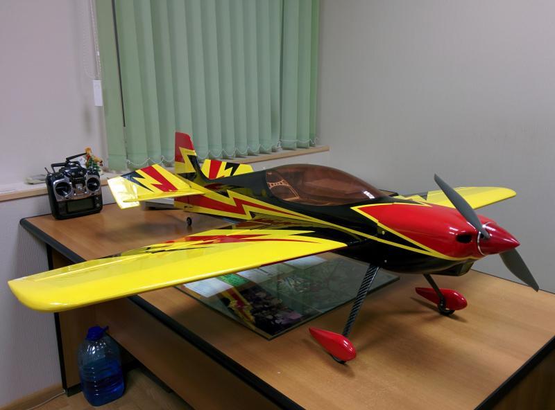

Вот фотографии самолёта. Шасси не родные. Облет происходил в ветренную погоду, самолет показал себя отличным как в классе F2A, так и в 3D. Понравились углы поворота элеронов РВ и РН. Я настроил мах их ход - увеличил длину качалки. На фото видно, просто двумя саморезами удлиняется качалки, да колхоз, но летает превосходно с такими углами. Пробовал летать с флаперонами, но, понял что этому самолету они не нужны. Сажается отлично на Харриер, так же против ветра на посадке он просто, можно сказать стоит на месте в воздухе, и очень хорошо управляется. Летал при очень сильном ветре, движка хватает, даже не замечал ветра в полете. В общем самолетом доволен, буду оттачивать на нем пилотаж, сам самолет хорошо читается в воздухе.
Расскажу о комплектации, на мой взгляд лучшей для этого самолета.
Движок стоит пилотаж Pilotage DT3025/12 Delux
Регулятор TURNIGY Plush 60А
Винт APC14x7-E
Акк ZIPPY Flightmax 2650mAh 4S1P 40C
Сервы по кругу Spektrum A5040 Mini MG , хотя я пожадничал, эти сервы хорошо установить на хвост, на элероны можно поменьше поставить - Spektrum A3040 Sub-Micro High-Torque MG SX.
В общем вроде все, и да главное в этом самолете удлинить сервы)
Вес моего самолета 1,8, тяга 3,1 кг.

Собрал маленького Себу.
Осталось дождаться когда сойдет снег и в небо.
А пока цифры для статистики.
Взлетный вес без АК - 1400 грамм.
Сетап.
Мотор - Sk3-4240-740 под 4 банки.
Сервы по кругу - 5065MG
Регулятор - CC Edge Lite 75
Винт - APC 15x7
Теперь про АК
- в наличии Turnigy синие 4S 3000 30С (300 грамм)
- в пути Zippy Compact 4S 2450 35C (вес не известен)
Итого в сухом остатке - максимальный взлетный вес составит 1700 грамм (это включая все приблуды типа кока)
Минимальный думаю будет 1630-1650 грамм.
Совсем не плохо для его площади крыла.
И как 4240 в штатную мотораму влез?
штатно, без всяких доработок.
единственно, сначала мотор в мотораму, а потом мотораму на место.
А фото в студию можно, в свое время пытался вкорячить 42-й SK3, но на Себиных 30Е моторама под прямое крепление рассчитана на 35-е моторы.

Сейчас сделаю.
Лобзик вряд ли поможет, а вот с помощью дремеля расширить верхнее отверстие мотокороба на 4 мм, вполне можно.
Но это только если возникнет необходимость ремонта мотора.
Практика показывает, что у меня моторы, как правило переживают модели.
Это я удачно капот снял, заодно и уши приклею )

А так, сейчас померял,
если дремелем слегка скруглить по бокам (на 2,5 мм), заднюю часть отверстия в мотокоробе,
мотор вполне себе получится снять ))
Кроме того, без всяких трудностей можно разобрать мотор прямо на месте, достаточно снять стопорное колечко,
тогда колокольчик вытаскивается без “напилинга”.
