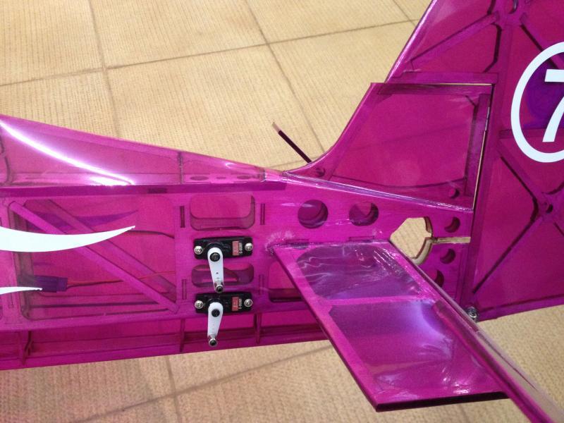

на фото не совсем понятно, какие стоят сервы ?
хотя, лишние пять-семь грамм га хвосте, это все равно не 100 грамм на морде (

Сервы 06mg пилотаж
Все очень похоже на то как у товарища постом выше.
Только у него 108 мм, а у меня без груза 135-140 то есть
Где- то по элеронным сервам центровка вышла.
Думаю, просто неповезло, поэтому его и продали.
А летать на полувертолете как- то не очень

Есть одно предположение …
Вот на этой фотографии заметно, что регулятор располагается где-то внутри фюзеляжа … Есть вариант, что это и нарушает центровку. Если вытащить регулятор из фюзеляжа и расположить его на мотораме, возможно это исправит проблему … У меня была аналогичная проблема на 42-ом слике от 3DHS, только там с точностью до наоборот - пришлось регулятор в фюзеляж переносить …
Maxicus
Хвостовое колесо установлено по инструкции или “улучшено”?
Surf
Дмитрий, про регулятор углядел - в самую точку!
Еще можно вес с хвостовой части убрать:
-заменить улучшайзинговые железяки крепления тяг на штатные (карбон+Zпроволока) - от4 до 8 грамм облегчения
-вместо болтающихся в фюзе колодок удлинителей, провода удлинить (напаять) - от 2 до 6 грамм экономии
Алексей, продать этот экземпляр после такой “рекламы” будет проблематично.

Я тремя постами выше написал … попробуйте перенести регулятор на мотораму … Например вот так:

Насчет гири в хвосте - вроде нет.
Что-то там черненькое все же есть…
Prikladnik
Попробую сам помудрить. Снятие железных тяг с хвоста и нештатного колеса, а так же перепайка серв вместо удлиннителей с колодками (Surf прав, безусловно) во многом решила проблему.
С акком 2100 встал на 105 мм. попробую перенести регулятор максимально на нос. Дальше нужно аккуратно сделать карбоновые тяги.
