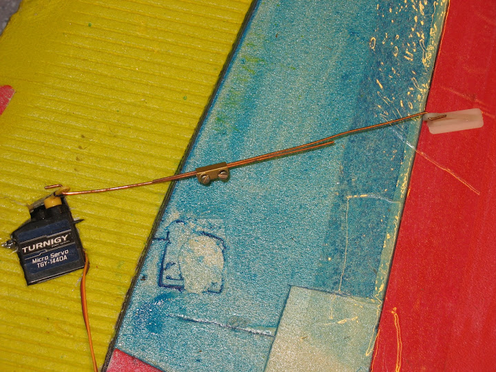

Да проблема не в кабанчиках. Их есть у меня. Если делать собираетесь, то постарайтесь найти 0,5 стеклотекстолит (или расслоить толстый) и из него вырезать соотв. треугольничек, скруглите вершину с отверстием и в надрез потолочки на циакрин.
Проблема как сделать регулируемую тягу.
Был опыт делать так:
Но может кто еще предложит вариант?
Кстати тяги из чего у Вас?

По фиксатору:
Конструкция понятна, спасибо. но это не то, что я искал. Хочу так, чтобы длина регулировалась. Фирменные “коннекторы” на элероны ушли. Надо ещё заказать про запас будет. А фиксатор, что Вы предлагаете очень удобная штука, если в поле собирать приходится.
Я для этого закажу готовые пластиковые типа:
или на кинге за гроши такие:
PABAH
