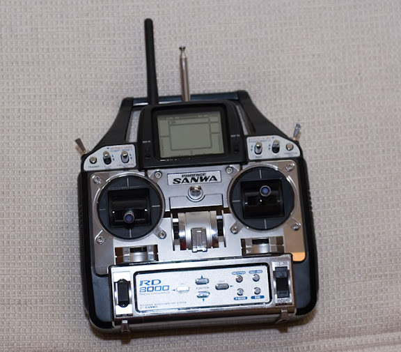

Коллеги ХЕЛП, подскажите, подключил блок без телеметрии к Санве8000, при включении никаких писков и миганий светодиода. Может есть спицифика, с электроникой я туго… блок греется, где засада?
ahern
Может неправильно подключили , фото в студию.
benz
Вообщем то мы с Григорием питание подключили правильно, а вот на вход ППМ по ошибки подали тоже напряжение питания (9,5 вольт) включили,светодиод не горит, потом то правльно подпаялись, но при включении передатчика светодиод не загорелся и ничего не пищало, пробовали давить на кнопку тоже нуливой результат, или при первом включении нужно заранее зажать кнопку??? или 9,5 вольт на ППМ вход для него смертельно и модуль в помойку и бегом за новым??? у кого какие мнения???
ahern
Ну вообще на провод ППМ нельзя подавать питание , никак. Скорей всего модулю капец. При правильном подключении питания к модулю диод должен гореть красным , сразу , не нажимая вообще никуда.
grumin:
Речь идёт о DIY модуле ?
Serpent
grumin:
3 провода и не смогли? 😦
Если уж так туго, зачем лезли - надо было кого то поискать…
Есть подозрение, что Вам нужен новый блок. Будете подключать его, загляните хоть сюда, а лучше всё же сходите к электронщику.
grumin
Так вот здесь http://fms.rcdesign.ru/fms_hardware прописано, что сигнал на 1-ом коннекте (в аппе даже пронумеровано), мы там и сняли. Затем напряжение промерили - 9В. конечно туго, но не на 3 провода.

dangerousgluck
впендюрил diy-модуль (без телеметрии) в свою боевую санву рд8000… осталось испытать 😃
