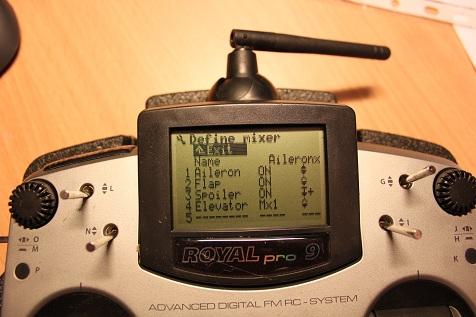

Евгений_Николаевич
Много фотографий. Не знаю как переварит это все форум. Настройки по которым сейчас летаю. До полетных режимов еще дело не дошло.
dENISCA
Первое что бросается в глаза - это микшер элероны-х
rcopen.com/files/4e4beb069970730077bb1994
тут надо чтобы было так:
1 Элерон ВКЛ <<>> (т.к. необходимы симметричные отклонения)
3 Спойлер ВКЛ <<>>2-
4 Закрылки ВКЛ <<>>2-
какой результат?

Евгений_Николаевич
Выполнил все рекомендации. По совету Дениса переназначил спойлер и флап в меню Define mixer, Aleron x.
Затем по совету Дмитрия в миксере Aileron x , включил флаперон и назначил отклонение 40%.
И заработало.
Все, теперь есть бабочка.
Большое спасибо уважаемые господа планеристы, что не оставили в сложной ситуации, а вникли, разобрались и дали дельные рекомендации. Спасибо.
