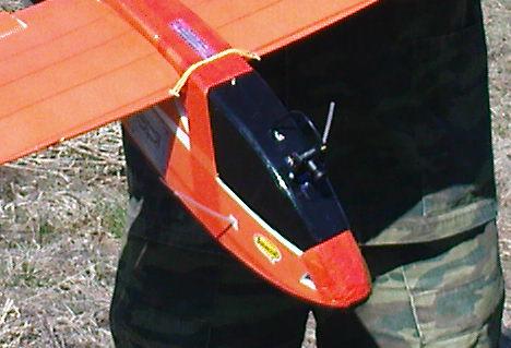

И на борту антенны нужно расположить вертикально, но под углом 90 град друг к другу. Помогает затянуть их в термоусадку, приклеить к зубочисткам и воткнуть в пену на носу самолета.

PARSEK:
типа этого, а не как у вас вдоль борта болтаются
От теперь понятно - спасибки 😃
PARSEK
Vee вообще-то все рогами вперед ставят. Но на маленьких дистанциях это не критично.

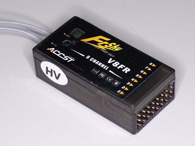

Гуру по электронике подскажите, что это за конденсатор??? оторвало при краше, теперь сетодиод моргает и не биндится с передатчиком.
Это старый V8FR
Alex013
Andrey3167:
А с нормальным разрешением нет картинки? Номинал то на них не пишут, но по разводке платы можно было бы какиинить предположения сделать…
