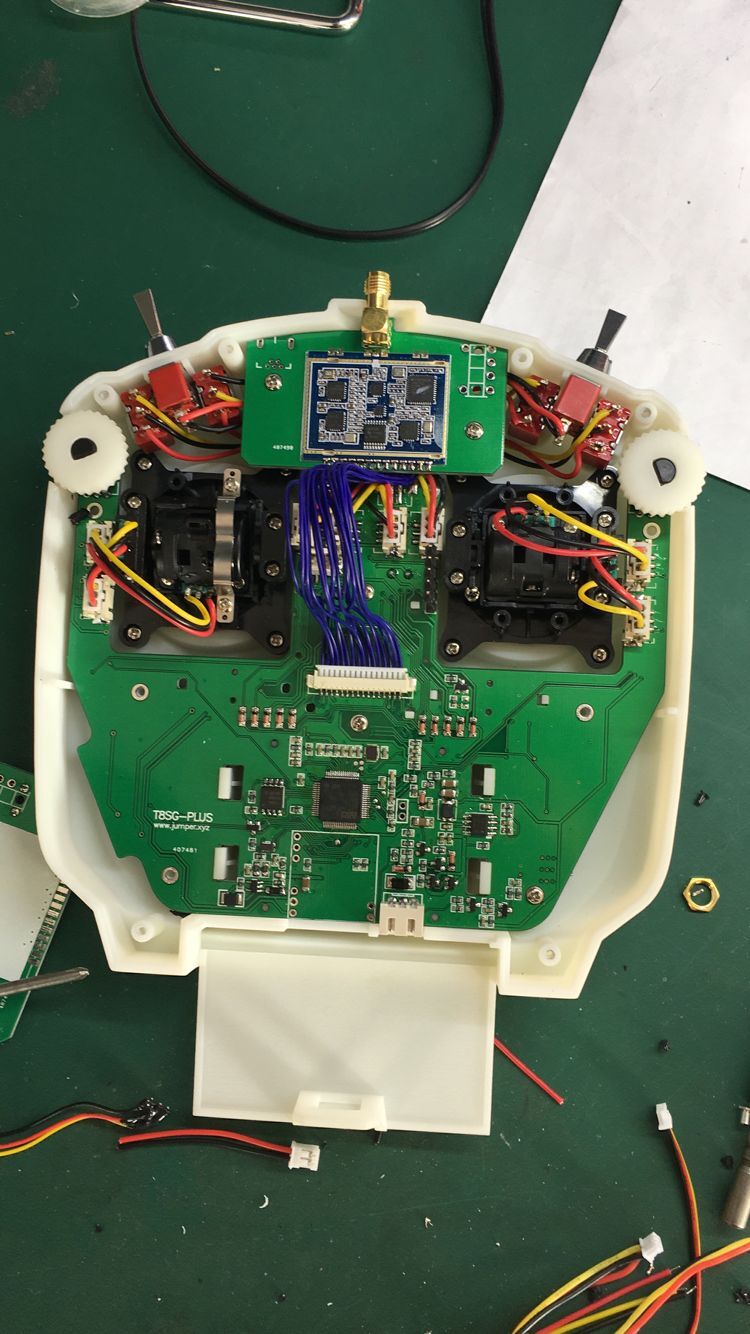

После получения “Jumper T8SG V2 Plus” рекомендую разобрать передатчик и скрутить в жгуты провода от стиков. Исходно провода не скручены и имеются существенные РЧ помехи на входах АЦП микропроцессора, зависящие от используемого протокола и выходной мощности РЧ модуля.
Чтобы снять заднюю крышку, кроме винтов нужно снять черные нашлепки вокруг переключателей на плечах передатчика. Они просто защелкнуты в корпус, нужно подцепить их отверткой с тонким плоским концом и отщелкнуть.

так как всё-таки аппа? можно подробное фото внутрянки? что еще с ней можно намудрить? радиолинковские приёмники биндятся? нигде не нашел скорость аппы ну или задержки. думаю что лучше брать jumper t8sg+ или тараньку q7
VladislavVY
Смотрите ссылку в сообщении #281. Можно дополнительно установить голосовую плату:
deviationtx.com/…/7766-jumper-t8sg-v2-plus-transmi…
Протокол Радиолинк не поддерживается прошивкой Deviation. Задержки в теории должны быть меньше, чем в Таранисе, так как РЧ модуль программируется/управляется по шине SPI. Корпус передатчика и плата сделаны очень качественно, стики мягкие и плавные, 100% позиционируются в 0, есть регулировки жесткости и торможения газа. В целом очень неплохое впечатление, но мне удобнее пользоваться своим старым Devo 8s.
