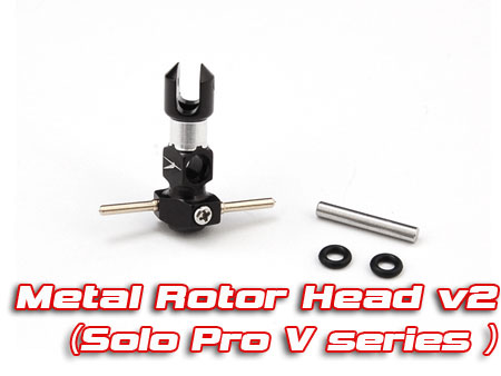

Новая голова для прохи в2:
Проде облегчили ее немного
Уже получил вчера(и голову и тарелку) - но сегодня пиво и летать только на Соло к Прошке только привыкаю - старый все таки
не та реакция, как у Вас молодых, да и заразился этим хобби не так давно - опыт считайте нулевой по отношению к Вам
