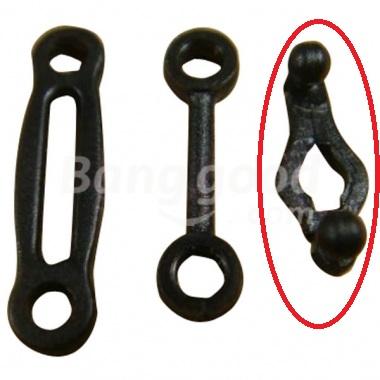

Смотри пост № 1168. Попробуй их штангелем замерить, все должны быть одинаковые. Еще, чтобы убрать люфт той делальки на лопасти, если она на лопасти болтается, (обведена красным) ее надо маленько сжать прям децл (это чтобы дырка стала меньше и плотно сидела на лопасти.
Вот
