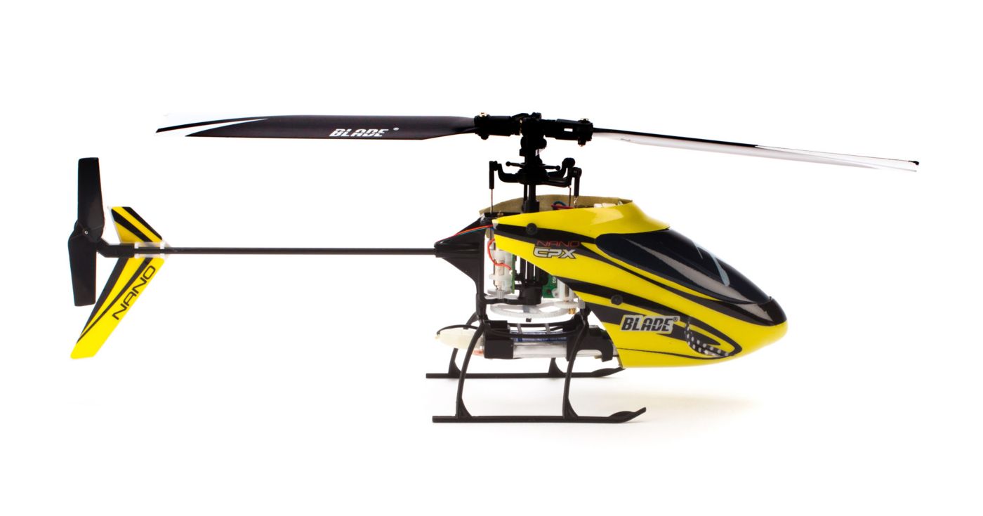

Возвращаюсь опять к вопросу размещения аккумулятора на вертолете.
И вот:
На фото отчетливо видно, что батарея воткнута не до конца посадочного места, и зубчиками вверх, которые кстати упираясь в распорку не позволяют батарее пройти дальше.
Но в мануале четко нарисовано, что батарея вставляется зубчиками вниз - и тогда она проходит до конца посадочного места.
Так как правильно?
Имхо, для фотки просто вставили батарейку как-нибудь, не парясь. Лыжи предполагают, что акк вставлен до упора вперед, как на mSR и на mCPx. Это сделано, чтобы уравновесить хвост.
ЦТ где должен быть у вертолета? По логике - по оси ОР?
Если хотите углубиться, тут в соседних разделах теоретики регулярно бьются, почитайте.
А по логике - да, где-то возле ОР. Хвост длинный, рычаг большой. Поэтому акк всегда стремятся вперед вынести на всех моделях.
