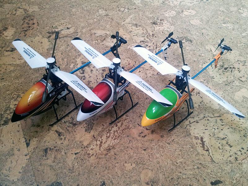

Симу теперь стали выпускать под брендом Kyosho(не реклама)😃 Так что появилась еще одна раскраска данного вертика:)
