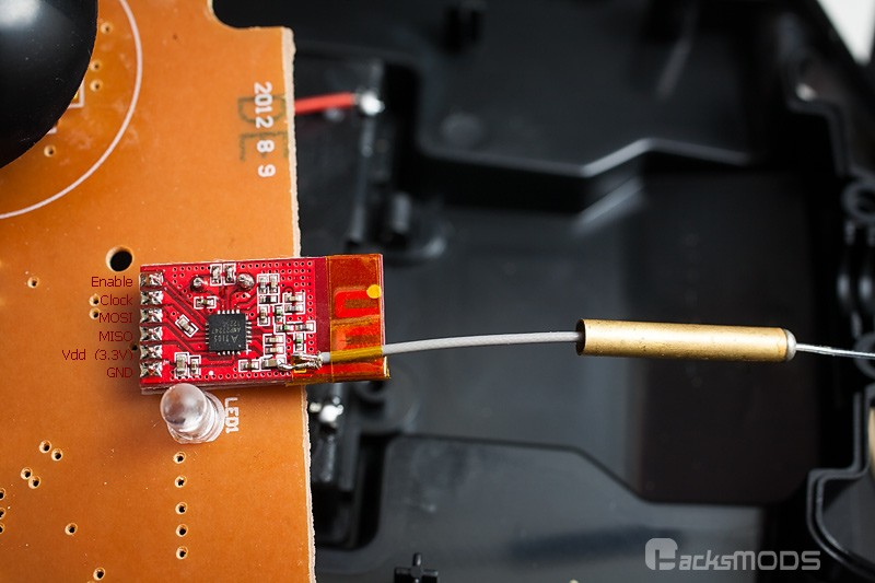

Phistan:
Благодарно. Прошивка, я так понимаю, Deviation? А модуль какой? В списке поддерживаемых этой прошивкой Syma F3 нету, и какой модуль совать не указано. Как для Wltoys v911 подойдет, или родную аппу от F3 потрошить надо?
Прошивка Deviation, модуль как и для v911, а именно A7105. Так же модуль можно выдрать из аппы хоть от v911, хоть от F3

Phistan:
А кто - нибудь пробовал, Syma f3 возможно прикрутить к пульту Walkera DEVO 10?
Только вчера перепаял модуль из симовской аппы в Devo 10 (перепрошитый).
Всё летает отлично.
В аппе нужно создать новую модель: протокол Flysky, 4 канала.
Так же пришлось поставить реверс на элеватор, элерон и рудер.
Тут показано что куда надо припаять в Devo 10: mcheli.blogspot.ru/…/deviation-hisky-module.html
И если модуль будете брать из симовской аппы, то обратите внимание, что его распиновка отличается от XL7105 и 911: deviationtx.com/…/syma_x1_transmitting_module_ante…
