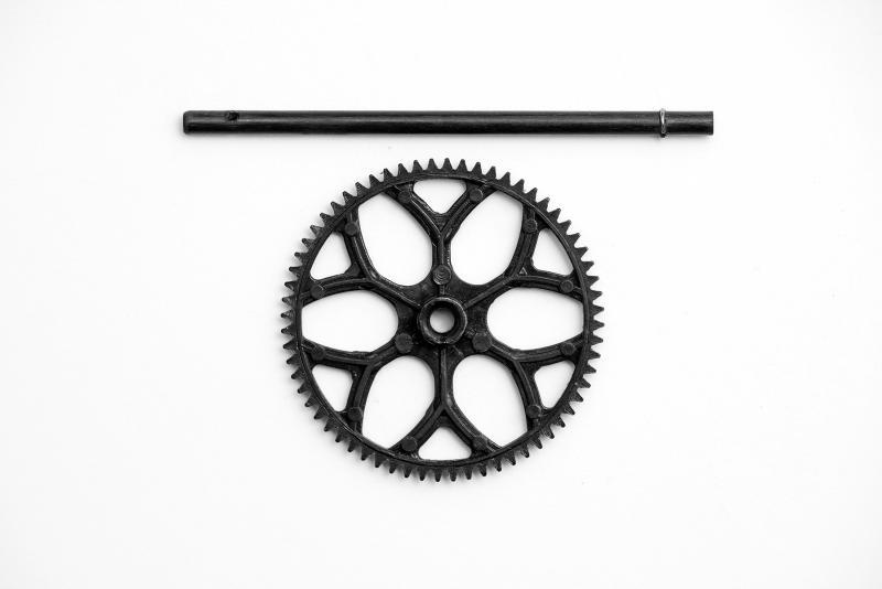

Возьмите большие шестерни ОР (пожалуй самый основной расходник), тяги все, тарелку, цапфы, хаб ОР, хвостовые винты. Можно хвостовой мотор взять про запас (если на БК не будете переделывать) Хотя сам мотор ходит нормально по времени, если смазывать каплей масла полетов через 10-20. Да, и конечно лопасти. Можно сразу от трехлоастного варианта, они лучше себя показали.
Если не сделать по уму, то да, лопается при каждом падении

Если сделаете апгрейд валу и шестерне, то достаточно и одного, ну максимум взять два на случай “упс, поломал”. Если этого не делать, то со временем вал рассыпется, так как он слаб на скручивание. Поэтому запас нужен

=Hack:
Не все я понял в описание, наверно не смогу сделать апгрейд. Вот бы вы небольшой видео гайд сняли )
=Hack
А что там понимать. Отверстие в шестерне надо сделать круглым, то есть снять шлиц. На валу сделать выемку, чтоб одеть стопорное кольцо. Это для того, чтоб шестерня при ударах прокручивалась и не слетела. Я по началу на 5 минут полета минут 10 искал в траве шестерню.
Genazb
Просто мне надо увидеть шестерню и вал, когда получу. С валом вроде понял, а шестерню увидеть надо.
Шестерня на вал одевается туго или что то для этого надо сделать?
