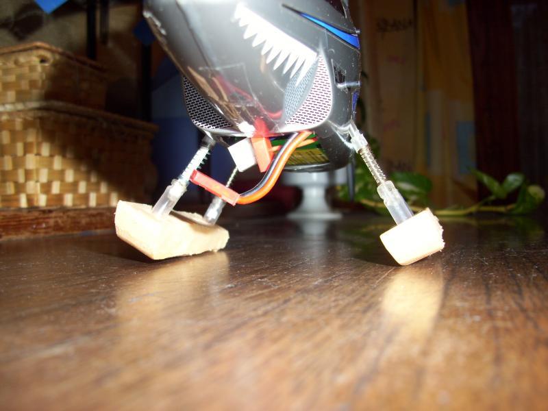

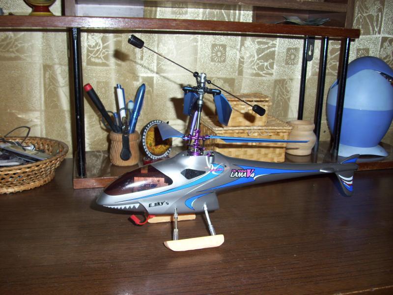

Вот недавно заходя на посадку на угол стола не расчитал малёк… верт грохнулся боком на правую лыжу шасси… Результат - обломанная у самого основания лыжа… Чинится, но кончился циакрин и термоусадка 😦

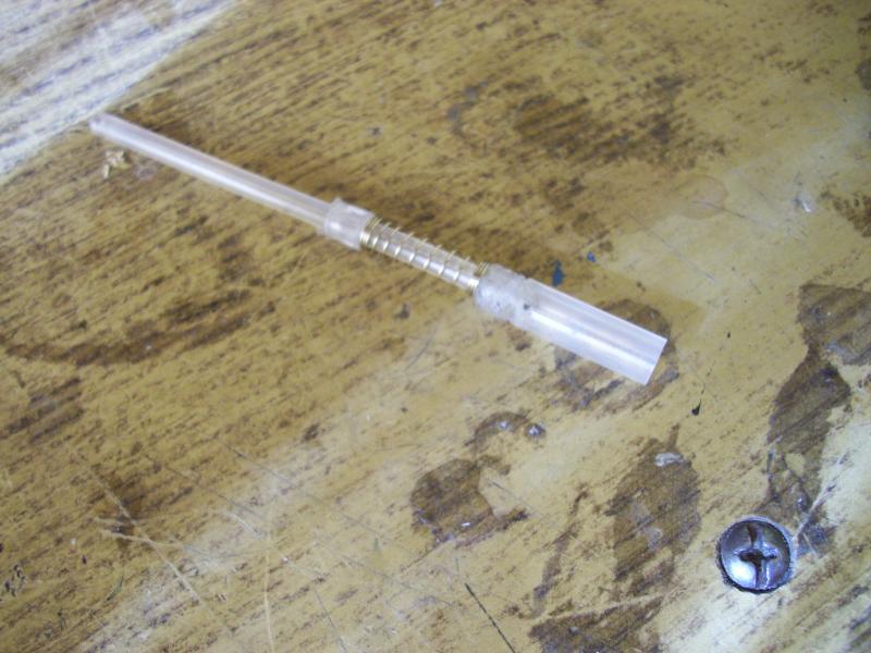

Решил наколхозить подвеску навороченную. Что б при ударах пружинила…
Изготовил из старых ручек 4 таких амартизатора:
Углепластика не нашлось толстого, и реек тоже, по этому сделал лыжи из пены - быстро, легко сделать новые, ну, и потом поменяю на аккуратные из быльсы 😃
