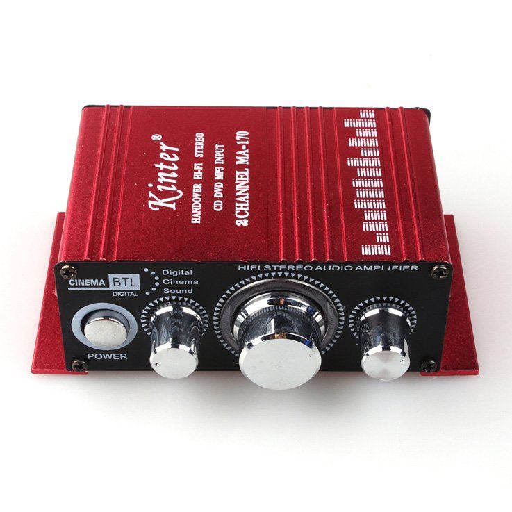

на алиэкспрессе купиль такой усилитель себе. за космические деньги в 10 долларов.
kinter ma-170
картинки с просторов интернетов
отдает примерно 2 ватта в канал. играет за свои деньги неплохо.
на полной громкости жрет 1 ампер при 12 вольтах
вскрыл. у меня плата немного другой компоновки. УНЧ даже без термопасты и не особо касается боковины корпуса.
оконечник tda7266sa. пишут что 7W+7W при 3.5-18V. но чтобы он их реально отдал нужен нормальный БП и емкости внутри потолще чем 2200 мкф. так же добавить пару деталек на предмет убирания УМПФ при включении питания. сэкономили сцуки.
