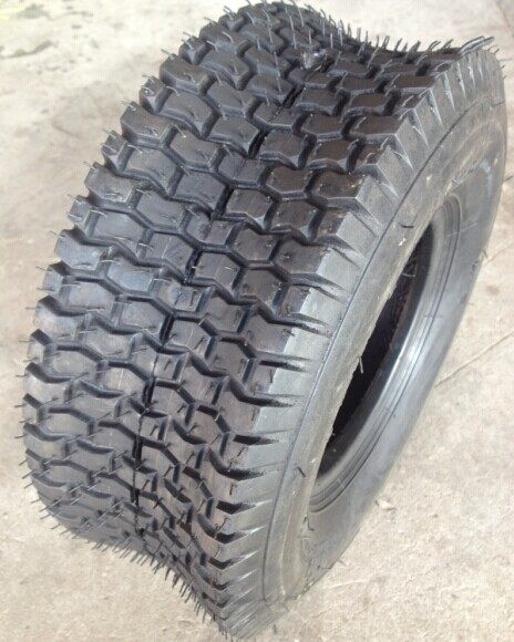

Предлагаю собрать супер-байк на таких колесах)))
taobao-0.com/item/45053878022
MorAna
10 дюймов это колёса под картинг,годится для самоката. Для супер байка (моё фото выше) нужны 22 дюйма.
Вот приблизительная разница.
