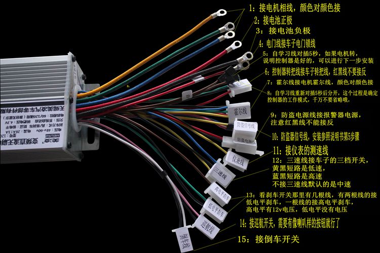

У меня вопрос по регулятору. Когда их рассматривал то удивился большому количеству проводов.
Можно картинку на которой указать, какие силовые, какие под датчики и т.д.

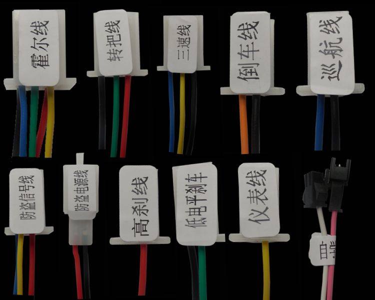

Зависит от типа регулятора. Это все таки не авиамодельный регулятор.
Да и я сам не разбирался что куда, отнес китайцам они и воткнули. Правда сейчас что то трогается как то не сразу. Пойду говорить что б исправляли. Я ж все таки заменил гашетку на 3 скорости, а то без нее уж очень резво прыгал сразу вперед и медленно ехать не могу (2-3 км?ч)
Сама гашетка такая, причем реально алюминиевая а не пластиковая. Очень удобная, а стоит всего 33 юшек:
По распиновке регуля могу скинуть фотку с указанием по китайски, если это поможет))

dENISCA
А нельзя как то перевести хотя бы смысл иероглифов?
Kovcheg1000
dENISCA:
Знал бы китайский перевел бы… Если очень надо могу другана спросить, он военный ВУЗ заканчивал с китайским уклоном.
Еще “желтым по черному” )))
Собственно для того что бы поехать, все подключать не надо. Там много выходов для питания фар, сигнализации, поворотников, спидометра и пр.

Если не трудно, то пусть что-нибудь переведет.
Kovcheg1000
dENISCA:
Лучше тогда делать перевод к конкретному контроллеру. (китайцы его называют CPU) Какой у тебя контроллер?
Электровелосипед: назначение разъемов контроллеров и схема подключения.
dENISCA:
Как раз пытаюсь понять что там - аналоговый или цифровой сигнал. Для теста объединить можно, если не газовать по полной.
Аналоговый, 0…4 В. Запараллеливать можно, только питание на гашетку должно идти с какого-то одного контроллера (см. статью).
