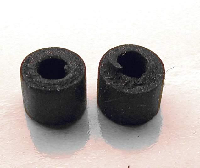

были у меня стоковые… штук 30 колечек … -Г откровенное… смазывать нельзя… они разьедаются малом… превращаются в пластилин…
Если смазка разъедает резину, то это плохая смазка. Чем смазывал, если не секрет?
Satelite
Да не скрет, собственно обычной циатим 201… она не сильно по составу не сильно отличается от литола… а литол составлен из нефтяного масла, загущенного гидроксистеаратом лития…(потому у нее такой цвет красивый 😉 ) ну и еще присадки всякие…
говорюж не везет с резинками 😉)

AlexSr
А вы не в курсе, что масло и обычная резина не совместимы?
Вообще то, для смазки резины предназначены силиконовые смазки, которые инертны и не разрушают резину. Или резина должна быть специальная - маслостойкая.
Не знаю, у меня на 3DX стоит его родной демпфер (межлопастной вал 3мм), второй кажется от рождения (на год хватает).
aarc
AlexSr:
Если вы про то, что резина набухает от масла, то при использовании литол-24 с демпферами (по крайней мере штатныеми алайн для 450 и 600) такого не происходит.
Меняю демпферы раз в 2 месяца потому, что шпиндель начинает довольно свободно в них качаться. Не болтаться, а именно качаться, отклоняясь на больший угол чем было сначала. После демонтажа внешне б/у демпферы ничем не отличаются от новых, я их выбрасываю, чтобы не путать.
И совсем уж для эстетов продается специальная химически нейтральная синтетическая смазка которая подходит для смазки резины (на тубе так и написано: for use on gaskets and O-rings)
Satelite
AlexSr:
стоковые(те что с китом шли) не обычная резина… и от масла им ничего не станется, в разумных пределах…
но я их быстро побил в крашах…
А вот когда с хелидиректа накупил черных, тех которые в наборе идут, 4 колечка и шайбочки… вот там резина оказалась какашкой… и она прелесно растворялась 😉
