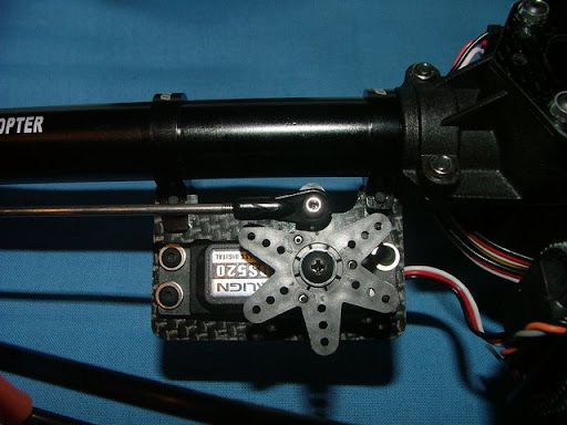

Кстати, в тему предкомпенсации, на 500ESP штатно предкопенсацию не выставить. Все пригнано так, что кронштейн крепления сервы упирается в раму и полностью накрученые на тягу линки едва дают возможность выставить слайдер по-центру. Защита от дурака?

Так все-таки желательно ее делать на 500ке или это все-равно на самом деле? У меня раньше была, стояла гира 770, сейчас стоит Спартан, но компенсацию не ставил. Скоро буду перенастраивать вертолет, хочу назад 770 воткнуть… Вот и думаю сделать или нет…?

Куда-то картинка с хвостом 500ESP подевалась. вот еще раз:
Олег, я делал на своем 😉 Честно, с 770 гирой у меня была, правда рамка совсем близко к раме… НО! У меня ведь ремень, возможно из-за этого у меня чуть длинее балка из-за того, что его нужно натянуть…
