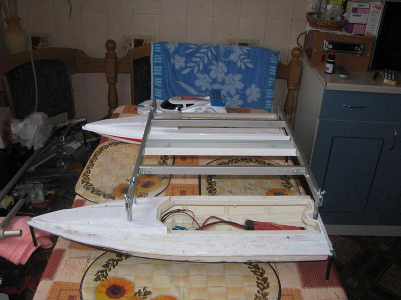

Тоже интересуюсь данной темой. Сейчас делаю такой же кораблик из 2-х больших китайских. Заменил всю электронику, оставил только двигатели. Между корабликами будет 2 резервуара с откидным дном.
Следующий хочу сделать по принципу: рассчитать корпус для моторки (например программой carene) разделить корпус пополам, между половинками разместить резервуары для приманки. На днях постараюсь выложить фото того, что делаю сейчас, а потом попробую дорисовать модель будущего кораблика.

Как и обещал, вот фотографии того, что я делаю сейчас:
